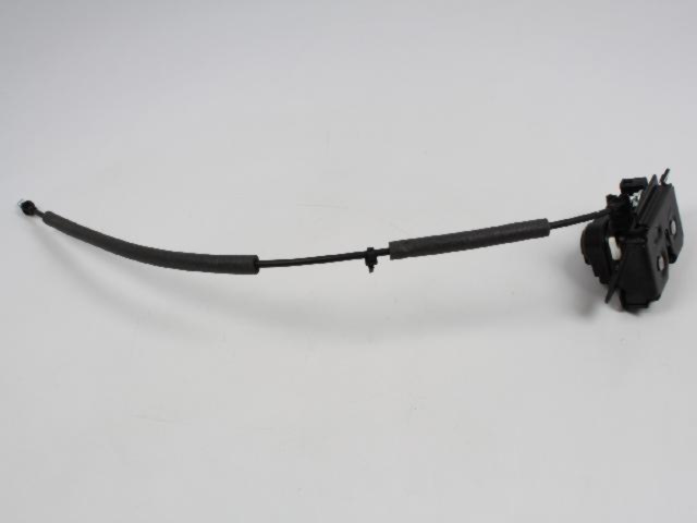

Добрый вечер! Прошу сильно не пинать. Случилась маленькая проблема. В джип компас 2013 из штатов сегодня чинили подсветку номера (оказалась просто фишка не подключена). После сборки обшивки, не открывается багажник. Есть подозрение, что просто соскочила тяга от ручки. Кто нибудь может подсказать как открыть крышку багажника из салона?
если нет никакой крышки снизу обшивки, то только методом отгибания обшивки для доступа к тросику-тяге
Есть только маленькая заглушка круглая. Я ее открыл. За ней видно замок и отверстие маленькое круглое как будто для троса. Меня больше интересует замок в этой машине механический или электронный? Ручка связана тросиком или через провод идёт управление замком?
тросик
