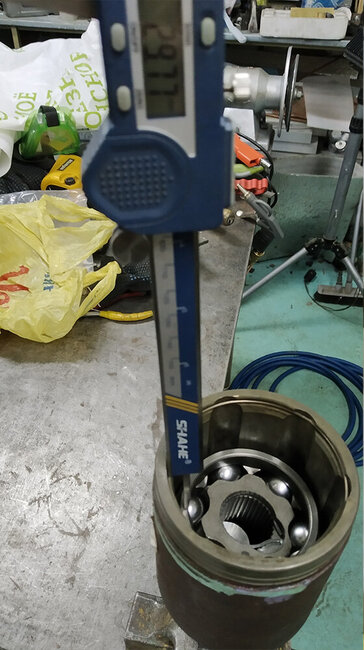

Искал тут любую вменяемую информацию по углам изгиба ШРУСов. И знаете, что? Разумеется, нифига нигде не нашел. Поэтому как выдался удобный случай, я раздербанил ШРУС и снял кое-какие замеры… Итак, встречаем внутреннюю гранату от Dodge Nitro. Вопреки ожиданиям, внутри оказался не трипод, а шариковый вариант.
Если все собрать и утопить узел на дно, то расстояние от его края до стопорного кольца будет ~55 мм. Фиксируем чашку в тисках и вставляем вал с внешней гранатой. Наклоняем вал до упора.
Замеряем получившийся угол и видим предельные значения в 17…18 градусов. Это мы получили изгиб в самом плохом случае, когда вал до упора утоплен в чашку…
Теперь попробуем замерить предельный угол в промежуточном положении… Для этого на дно чашки устанавливаем искусственное препятствие…
На этот раз ШРУС наклонен, примерно, уже на 25…26 градусов.
Наконец, в другом крайнем положении цифры 33…34 градуса:
Таким образом, в зависимости от осевого положения значения максимального излома внутренного ШРУСа изменяются от 17…18 до 33…34 градусов. В боевых условиях, ШРУС, скорее всего, находится где-то в центральном положении, поэтому, предположительно, можно рассчитывать на что-то от 20 градусов.
Также нужно еще учитывать, что максимальный осевой ход ШРУСа также ограничен пыльником — его гармошка в сложенном состоянии имеет существенную толщину, что, однозначно, "отъест" часть хода внутрь. Скорее всего, его нельзя будет до упора утопить в чашку. Тестовых пыльников, к сожалению, у меня не было, поэтому этих цифр у меня нет.
Пользуйтесь кому надо.
