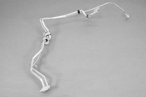

В реальности трубки выглядят так
пара дней и будет у Вас

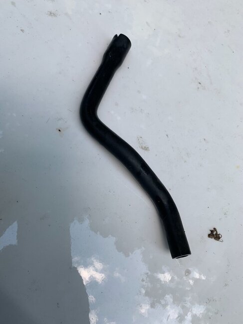

Если начало капать на правую ногу водичка ,то явно уже забит дренеж кондея.Делаем следущее:
Открываем водительскую дверь
Убираем коврик,если есть
Вытаскиваем напольное покрытие из под педали газа и  с тунеля кузова.Оно не закреплено,надо просто аккуратно вытащить
У мы сразу увидим и трубку от корпуса печки для слива конденсата
Теперь берём тряпку и кладём на пол под эту трубку стечь может много и дабы потом не сушить пол ,положить тряпку.
Вытаскиваем трубку из кузова.
Сдёргиваем с корпуса(надета туго,но её ничего не держит)
Теперь продуваем трубку и чистим отверстие в корпусе
Собираем в обратной последовательности.
Далее наступает счастье.
Пьём пиво
ПЫ.СЫ.
Во время этого действа не пить.
Потрачено 10 минут из них 5 где находится трубка.

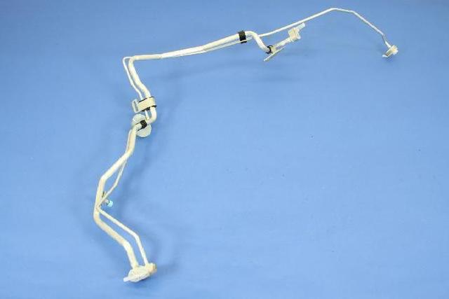

оно?
Скорей всего да
Очень похоже

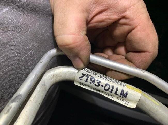

Я всё таки снял её
Это она .
Лопнула внизу около сантиметра.
Буду искать кто починит её.
Вот  номер что на ней написан 05058896ae
Пишут что с такими  буквами af   ad   тоже подходят?

Кстати вот что с моей. Такое впечатление что лопнула вдоль. Как то странно
Трубка везде под заказ
Отремонтировал свою
Всё работает как надо.
Снимать не очень геморойно,примерно за полчаса без проблем и поставить минут 40 ждал пока остынет мотор немного
