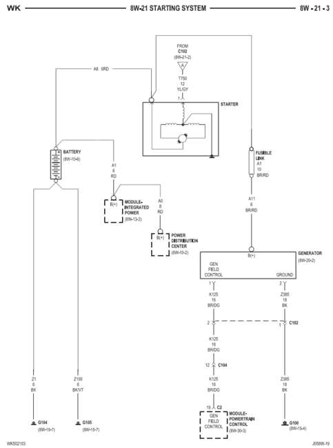

Он пока Вам не нужен.
Для начала проверьте цепь обмотки реле стартера, там с одной стороны личина замка, с другой PCM:
Если реле будет щелкать, а стартер молчать, то проверяйте по следующей схеме:
Автомобиль: Джип Гранд Чероки
Город: Шахты
1 минуту назад, shurilla сказал:
Понял, спасибо!!!
