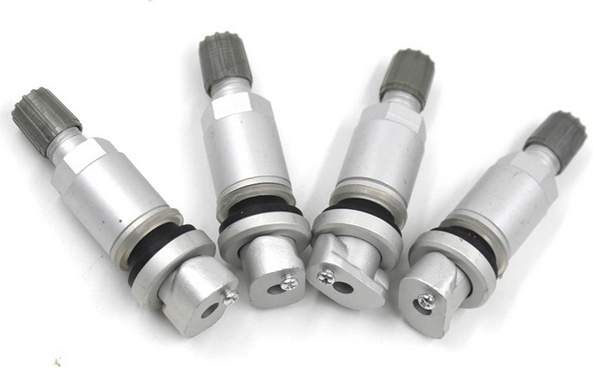

Привествую всех, в пятницу поставил новую резину, отремонтировал один датчик заменил на нем сосок ,алюминевый как выше на фото в разделе, брал у китайцев, встал как родной.
Мог потвердить ,схема рабочая..

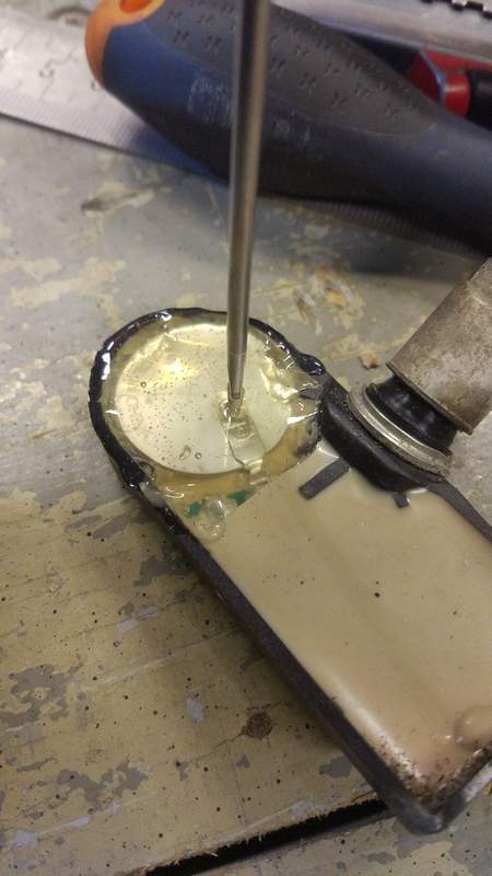

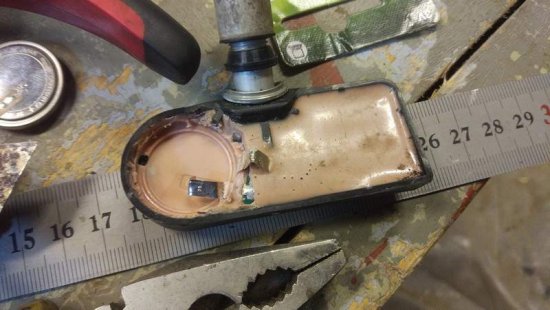

Замена батареек в датчиках давления шин
Канцелярским ножиком надрезаем герметик.
И вырезаем как на фото

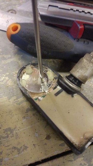

Далее тонкой отверткой отгибаем усик от батарейки.

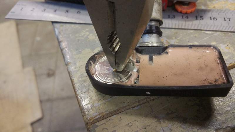

Берем пассатижи и аккуратно отрываем. Я делал отрыв на изгиб, чтобы не оторвать ус от платы.

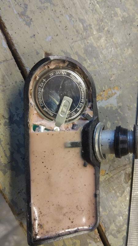

Далее тонкой отверткой по краю цеплял батарейку, чтобы оторвать ее от герметика снизу. Затем узкими плоскогубцами цеплялся за нижний контакт (усик) и руками отрывал батарейку.
Вот результат. Затем нижний усик выпрямлял и в конце его делал "домиком", чтобы контакт был хороший, когда прижимается новая батарейка.
Вставил батарейку. Намотал на конец отвертки бумажного скотча (немного). Прижал контакт и залил термоклеем.
Важно! Отвертку нужно держать в таком положении пока клей полностью не засохнет, иначе контакт постепенно отходит от батарейки. Бумажный скотч нужен для того, чтобы отвертка не прилипла к клею.
Затем остато бумажного скотчка заворачивал вовнутрь и заливал каплей термоклея.
Пару месяцев уже все ок.
Так же после вклейки проверял напряжение на контактах мультиметром.
Батарейки покупал GP CR2450

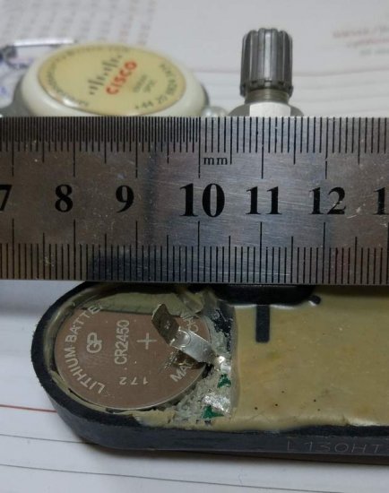

Замер напряжения на батарейке без разбора датчика.
На картинке стрелками обозначены контакты, в которые можно потыкать жалом мультиметра, проткнув герметик.
Напряжение должно быть не ниже 3В.
По линейке примерно ориентируетесь куда тыкать.
Т.е. ты даже не припаивал контакт к батарейке?
Держит?
Это как раз к вопросу о негерметичности термоклея.
А ну, как корродировать начнет?
Я не термоклеем, а герметиком заклеивал, он сохнет долго, я маленькой струбцинкой поджимал, а потом "пятачок" от нее тем же герметиком замазал.

Работа годная проделана, но не всем эта метода подходит - в моих датчиках батарейка закрыта платой.
183
Автомобиль:    ★★★ 🚙 ★★★ JGC WH 4.7L 305hp 2008 🛠
Держит?
Нет, не припаивал. Сначала думал заморочиться и сделать контактную электросварку из акуммулятора или трансформатора, но потом решил так. Припаять врядли получится. Я как-то паял к другим батарейкам - ничего хорошего из этого не вышло (пробовал разными припоями, кое как припаялось, но после появилась коррозия от пайки. Хотя смывал кислоту.). Да и греть паяльником батарейку не очень хорошее занятие.
Коррозия? Не думаю. Не знаю у кого там чего не герметично, но когда у меня на Солярисе снесли антенну на крыше, то я ее залил термоклеем и катался целый год, пока не поменял антенну. Нигде ничего не текло, только клей под воздействием УФ и влаги поменял свой цвет. Да и колесо внутри герметично, там не будет большой влажности.
Ну а в целом время покажет насколько хороша или плоха моя технология))
