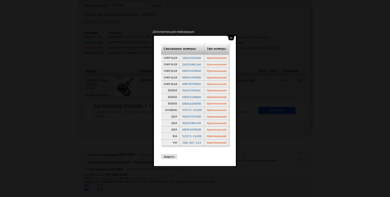

@СашкаМ  Сань ты можешь по вину точный номер датчиков посмотреть, потому что есть номера оригиналов, которые   TXS045  заменяет...
Изменено пользователем EmerA
667
Вот, все замены для   TXS045
