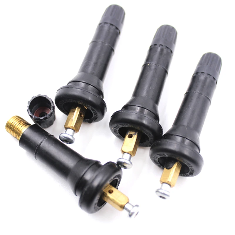

@ASAT@ASAT ещё же были с чёрными сосками, но я чета не хочу их, а поделись ещё раз ссылкой плиз на те датчики, закажу
629
Черные соски - резиновые, а не алюминиевые, к которым надо относится бережнее, чем к пиписке )) Черные лучше прилегают, вероятность пропуска воздуха ничтожна, могу чуть наклонятся при задевании веток и травы. Люминиевые ломаются на раз, только пластиковые колпачки на них, штуцер подкачки одевать нежно и т.д.
Ссылка тут где-то, надо поискать.
628
BMW 330Cic
Город: Гродно
@ASAT зато, алюминиевые поменял, и в дамках, а резиновый - выкинул весь датчик.
629
С чегойта?! Там соскИ снимаются также!

Господа, сорри за тупой вопрос, а обломанный люминиевый сосок можно поменять, не меняя датчик?
История такая, что собрались тут недавно в леса/болота/реки отдохнуть. И решил я на запаску поставить более-менее живой атешный баллон, т.к. стояла там какая-то фигня, лысая как коленка. Приехал на шинку, шинщик скрутил колпачок , и выяснилось, что верхняя часть соска малость отсутствует, т.е. осталось пол-оборота резьбы для вкручивания золотника, и тот естессно держать совсем не хотел. Наши руки не для скуки же ))) Берем метчик м5 и прогоняем резьбу, дуром вкручиваем золотник, он там отлично держится. Но начало сифонить откуда-то из-под соска. Время позднее, завтра выезжать в путь, без запаски никак. Вытаскиваем датчик, ставим обычный сосок, запаску крепим, датчик в багажник, ошибок нет никаких, все нормально.
Но датчик же есть, и он валяется в багажнике, а не в запаске стоИт, и это гложет )) Как бы сосок поменять-то, где приобрести?
1 468
Город: Питер
1 час назад, Zemlyak сказал:
где приобрести?
TPM2012VK - алюминиевый
TPM930K - резиновый
Экзист и т.п.
Или на рокавто много вариантов:
https://www.rockauto.com/en/catalog/jeep,2008,grand+cherokee,3.0l+v6+diesel+turbocharged,1441551,wheel,tire+pressure+monitoring+system+(tpms)+service+kit,12037
