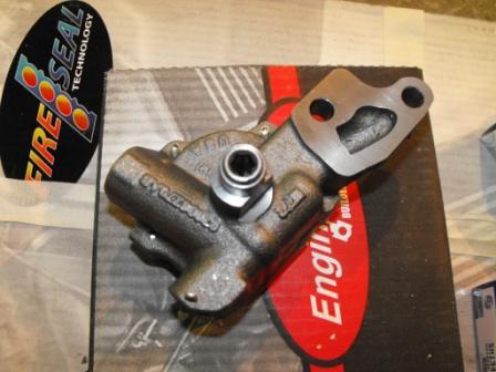

по номеру насоса вот
53009295 старый номер
02806 270 официальная замена
115
Chevy Van G10
если вынуть шатунные сборки то увидете приерно вот это
вот в клапанной
а вот новый насос

в 2 горшках была хиленькая компрессия в остальных нормальная я когда компрессию мерил масло в горшочки больные залил она выросла ... вот я его раскоксовал компрессия выровнилась копоти нет (хотя ее и небыло) тянет отлично ! вот с насосом я думаю надо разобраться СПАСИБО ЗА НОМЕР
alekseyv8 а он без масло-приемника идет что ли? что еще к нему надо?

идет без заборной трубки да ей нече не будет промоеш ее и сетку промоеш и всего делов в новый насос привернеш :rolleyes:
