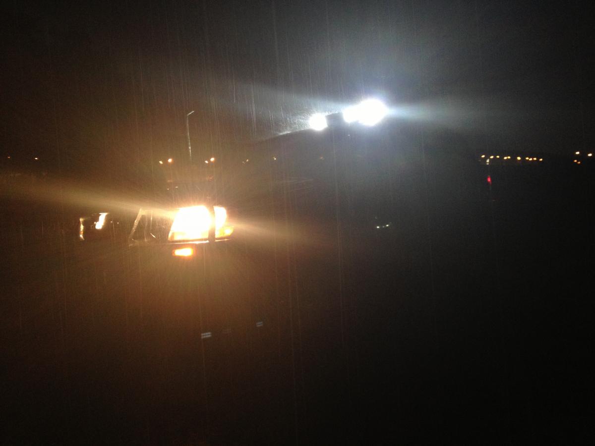

43
Автомобиль: JEEP GC Limited 4.7 WJ (ВЖИК)
Город: красивый
Катаю в лесу с дешевыми диодами на крыше - помогают :)
