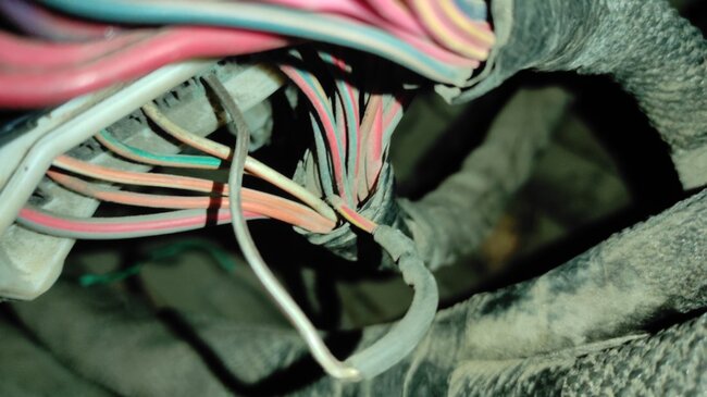

У нас -28 на улице, завтра затащу на СТО и точно скажу где торяется. А ато из них + -ом зсведует и кто землей? Изначально земля заводилась в правый контакт. Желеный лишний провод - земля.
Какая земля, если второй конец провода подгайкой?

Провод дальше уходит и крепится под гайку на правой стойке, на землю.
