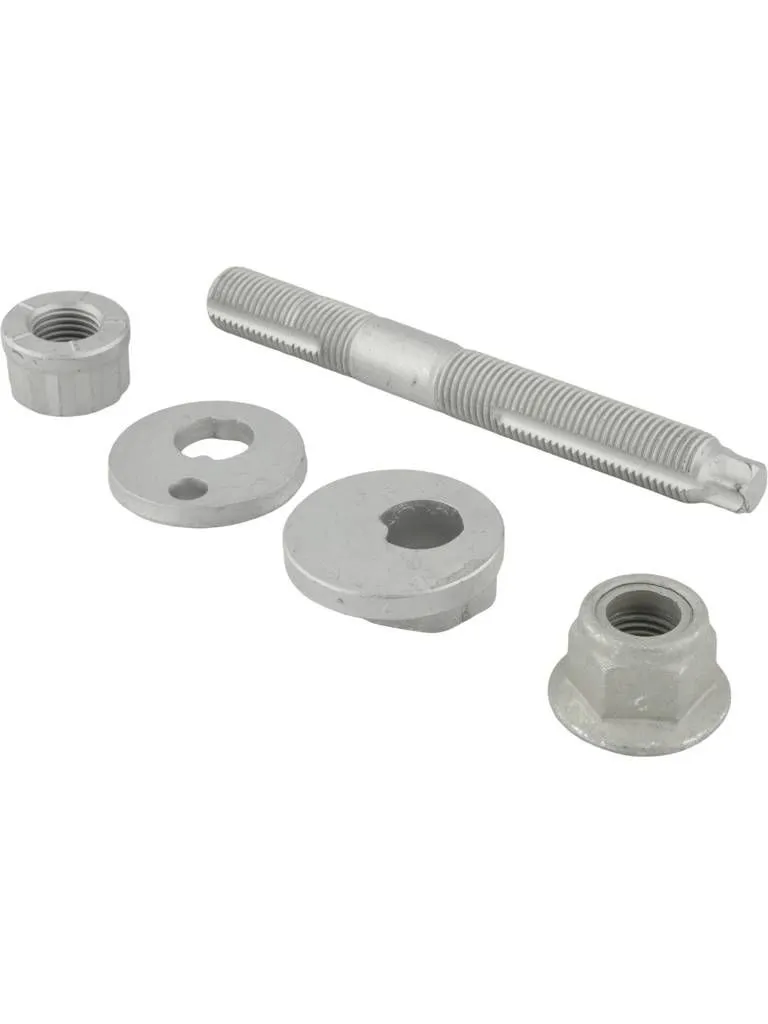

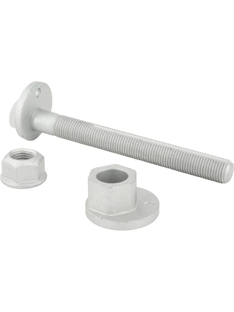

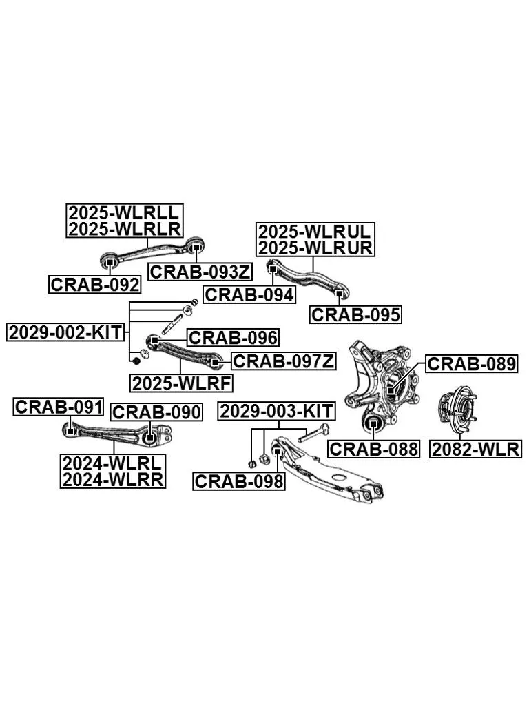

Если не сложно дайте контакты где у себя развал/схождение делали. Я просто не могу уже со своими сервисменами, которые бывшие официалы JEEP у нас. Два раза в год начинается приключение настрой развал-схождение. Это все может затянуться на месяц, я не шучу. В прошлый раз только с четвертого подхода сделали так, что ездить можно. Я уже нашел им инфу по правильным углам, купил эксцентриковые болты Febest, но они только на задний развал/схождение.  2029-002-KIT и 2029-003-KIT. Встали отлично, кстати, выглядят тоже хорошо. Вроде и стенд у них стоит нормальный (по их словам). Оставляю им машину на день, сажусь в нее и все то же самое - в малейшей колее кидает, на кочках тоже руль ловить нужно, жопу на стыках бьет и переставляет. Я даже Вашим умельцам готов заплатить за консультацию моих.
Заранее благодарен!
FEBEST Болт с эксцентриком ремкомплект 2029-002-KIT #2
FEBEST Болт с эксцентриком ремкомплект 2029-003-KIT #1FEBEST Болт с эксцентриком ремкомплект 2029-002-KIT #1
