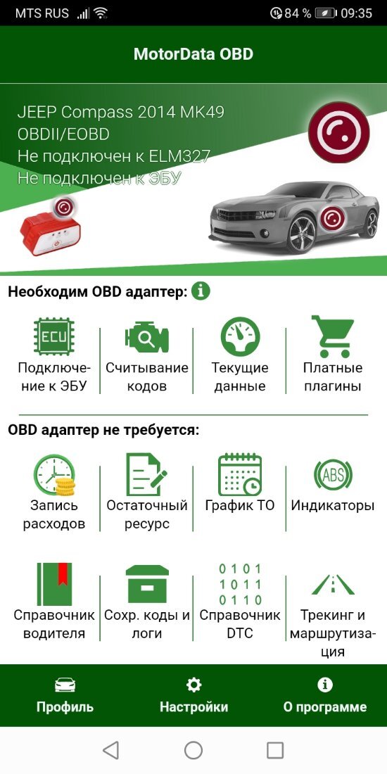

1 час назад, Acovant сказал:
@sanityclause А как MotorData OBD в работе? Спрашивал в теме но ответов нет.
вроде писал.
не ставил не пробовал. но думаю она ничем не отличается от Car Scanner ELM OBD2. У этой кол-во загрузок на порядок больше, оценка выше. Чтение /стирания ошибок - летает.
все остальное только через Альфу.

5 часов назад, Acovant сказал:
попробовал. чет не знаю. постоянно вылетает. удалил.

@sanityclause С адаптером ELM327 вылетает?
841
Город: Байкальск
ага, на вайфае который.  есть еще с блютузом, но его не пробовал.
чет я не впечатлился самой прогой...  (уточню, на айфоне 5эс )  мош на андроиде она шикарно фурычит.
