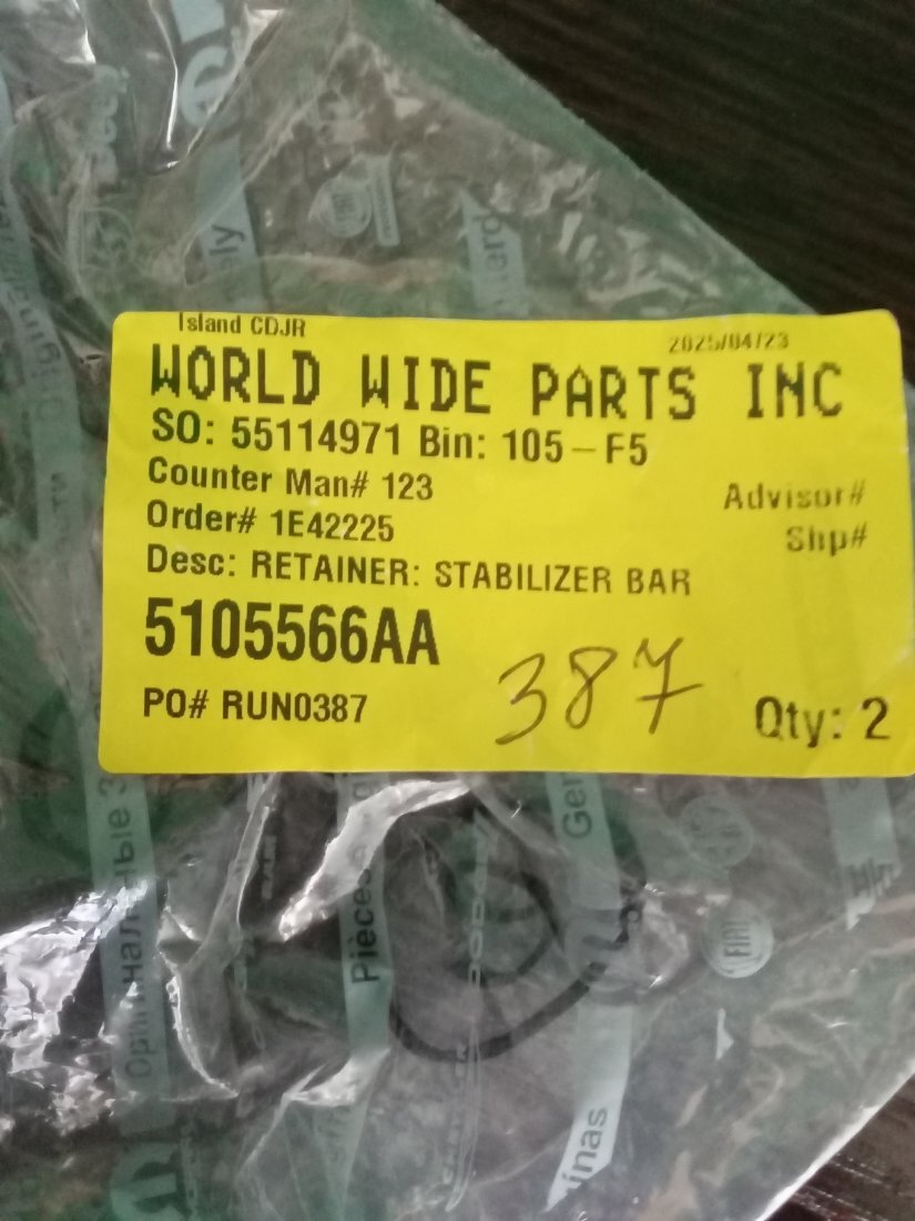

@up6 подскажите, Мопар пакует с такими этикетками или это палево?
7 520
очень старые такие были... у вас там дата 2008 год... эти колечки в пластик не превратились ???
