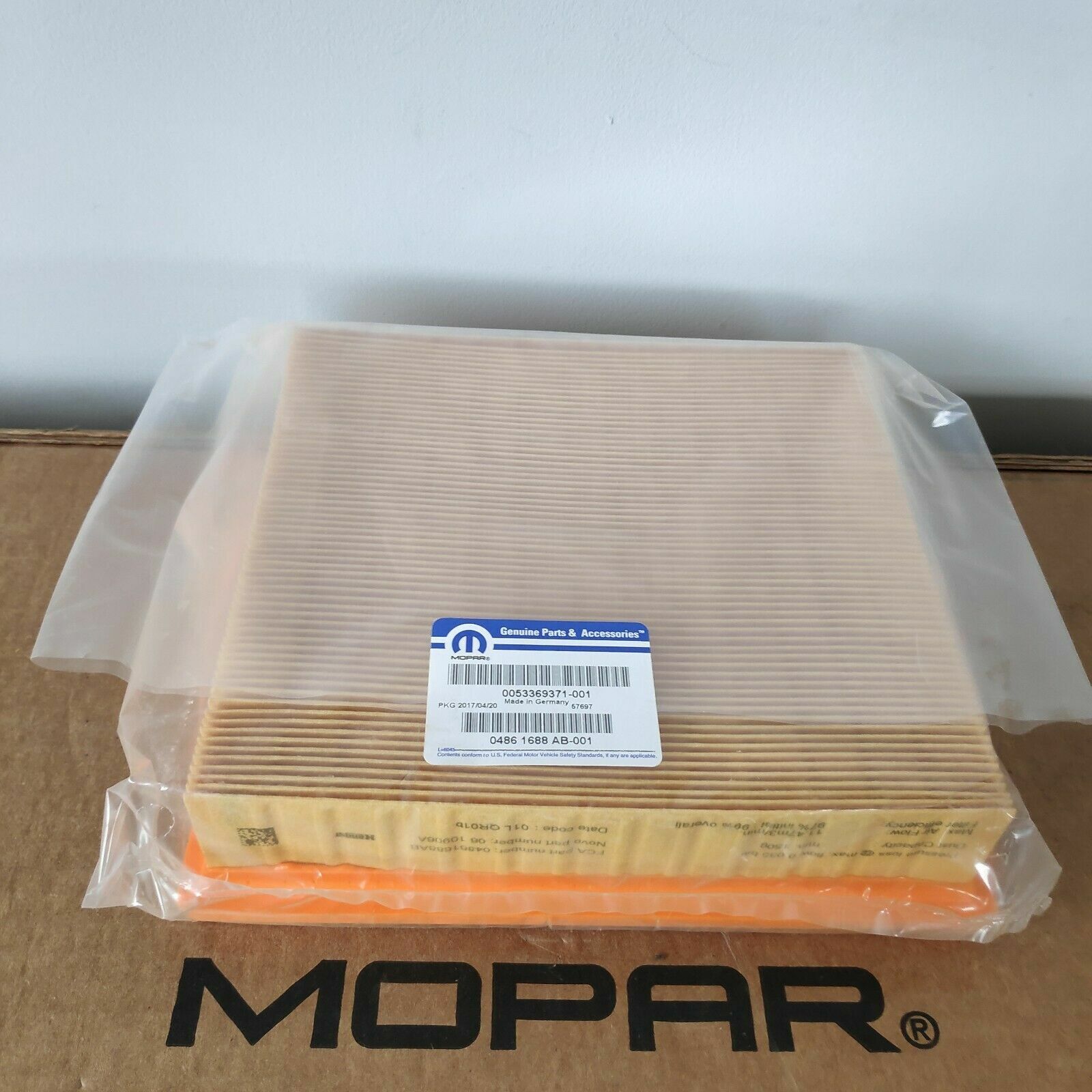

на воздушнике штрих-код просто шедевральный...
04861688AB - фильтр для дизеля, каким образом его ставят на бензинки, это просто интересно...
ну и фото настоящего 688... напоследок, так сказать
