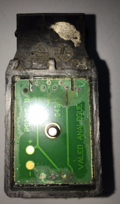

Доброго вечера форумчане.  @shurilla спасибо за схему и номиналы сопротивлений, думаю пригодятся многим.  Сегодня разобрал передний датчик положения кузова. Спилил ножовкой верхнюю часть ту которая противоположна выходу оси и выпаяв плату из корпуса обнаружил повреждение дорожек около всех трех контактов к которым подсоединены провода в разьёме.
71
Автомобиль: Jeep Grand Cherokee 08г WH рест. 3.0 CRD Overland
Дорожки восстановил подпаяв ноги резисторов, заменив ими недостающие части дорожек. Только на фото где черная нижняя сторона платы я протянул ремонтную дорожку напрямую минуя черный квадратик в углу платы. В другом углу видно этот черный квадрат через который идёт дорожка платы. Вставил плату на место, собрал датчик прилепив спиленную крышку на
поксипол. Проверили вращая ось сопротивление меняется на выводах плавно. Поставили на авто, проверили ошибки. Ошибка по переднему датчику положения кузова пропала из активных моторы регулировки ожили и поднялись и я смог отрегулировать фары. Теперь фары при включении водят глазами вверх-вниз. Но !!! При попытке со сканера установить в память положение кузова как «нулевое», инициализациями положения не проходит. Пишет «датчик передний/задний за пределами диапазона. Инициализация не завершена». И конечно автокоррекция фар от положения кузова всё ещё пока не работает. Причем сканер меряет положение кузова снимая показания с датчиков в каких-то своих единицах ( попугаях ) то есть это не напряжение и не сопротивление. Возможно это оцифровка показаний.

Да, ожидаемо. Датчики эти  по сути  дорогущие переменные резисторы, с выходов их снимается слабая напруга, которая, видимо, оцифровывается в непонятные значения.

Возникла догадка что возможно я зря обошёл напрямую дорожку на обратной ( чёрной ) стороне платы. Хотя сопротивление 818 Ом по концам длинной черной дорожки на плате попадает в диапазон 0,8-1,2кОм из рисунка @shurilla

Вы на эти цифры не молитесь, они весьма примерные. У моего датчика, который я разбирал в прошлом году
( тут где-то расписывал) металлические усики, которые елозят по дорожкам платы, тупо сточились и не давали плотного контакта. Поэтому датчик если и давал показания, то перманентно и не в рабочей зоне.
У меня эти усики вообще как будто приклеены к барабану который скреплен с осью квехр ногами, те елозят по дорожкам не гладкой сферической своей поверхностью как обычно, а скребут прям острыми когтями... это тоже странно, но так и было.

Да хрен с ними, далась вам эта калибровка. Фары ездят вверх\вниз и хорошо. Фары выставить по прибору на ровной площадке, это и будет как бы "ноль".
16 минут назад, Govorun сказал:
Вот это и плохо. Износ и поэтому потеря контакта - в итоге, нестабильные показания
P.S. Во, нашел свои "изыкания" в другой теме, там все сопротивления были измерены:
71
@shurilla спасибо за наводку на номиналы сопротивления дорожек датчика. Судя по измерениям с фото, зря я закоротил «черный квадрат» в углу платы, этот квадрат даёт +100 Ом к дорожке. Красным обведено место ремонта с шунтированием квадрата на 100 Ом, зеленым обведен стоковый угол
Надо бы ещё раз передний разобрать и сделать как положено. И ещё разобрать бы задний датчик и посмотреть какого фига он столько «попугаев» показывает, хотя ещё я не проверял сколько вольт питания на него приходит, надо бы померить. На передний точно 5V. О результатах обязательно напишу ))
