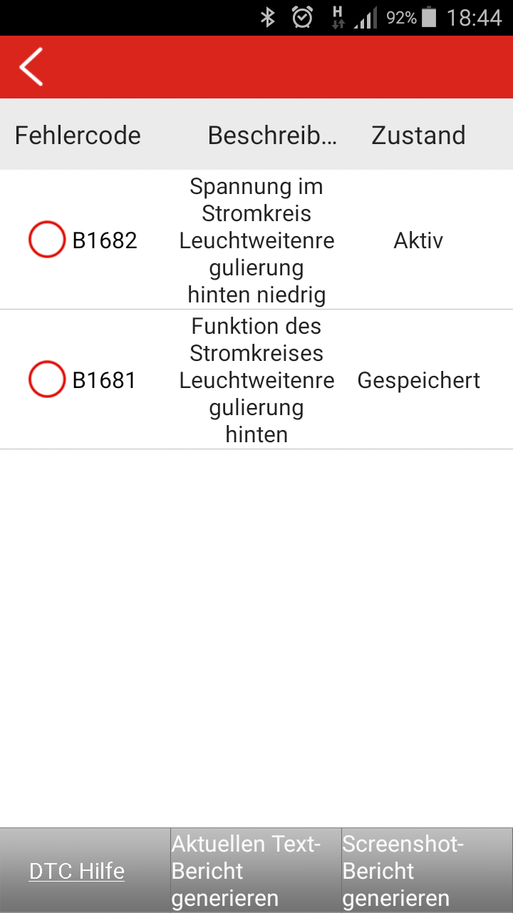

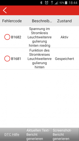

В общем отчёт  ;-)
Было так и фары смотрели в пол... Ошибки В1681, В1682
post-24138-0-15397800-1487950888_thumb.png post-24138-0-09289500-1487950984_thumb.png
Пытался промыть, продуть и нифига не помогло.
После замены заднего датчика ситуация изменилась в лучшую сторону
Ошибок больше нет и фары работают в штатном режиме.

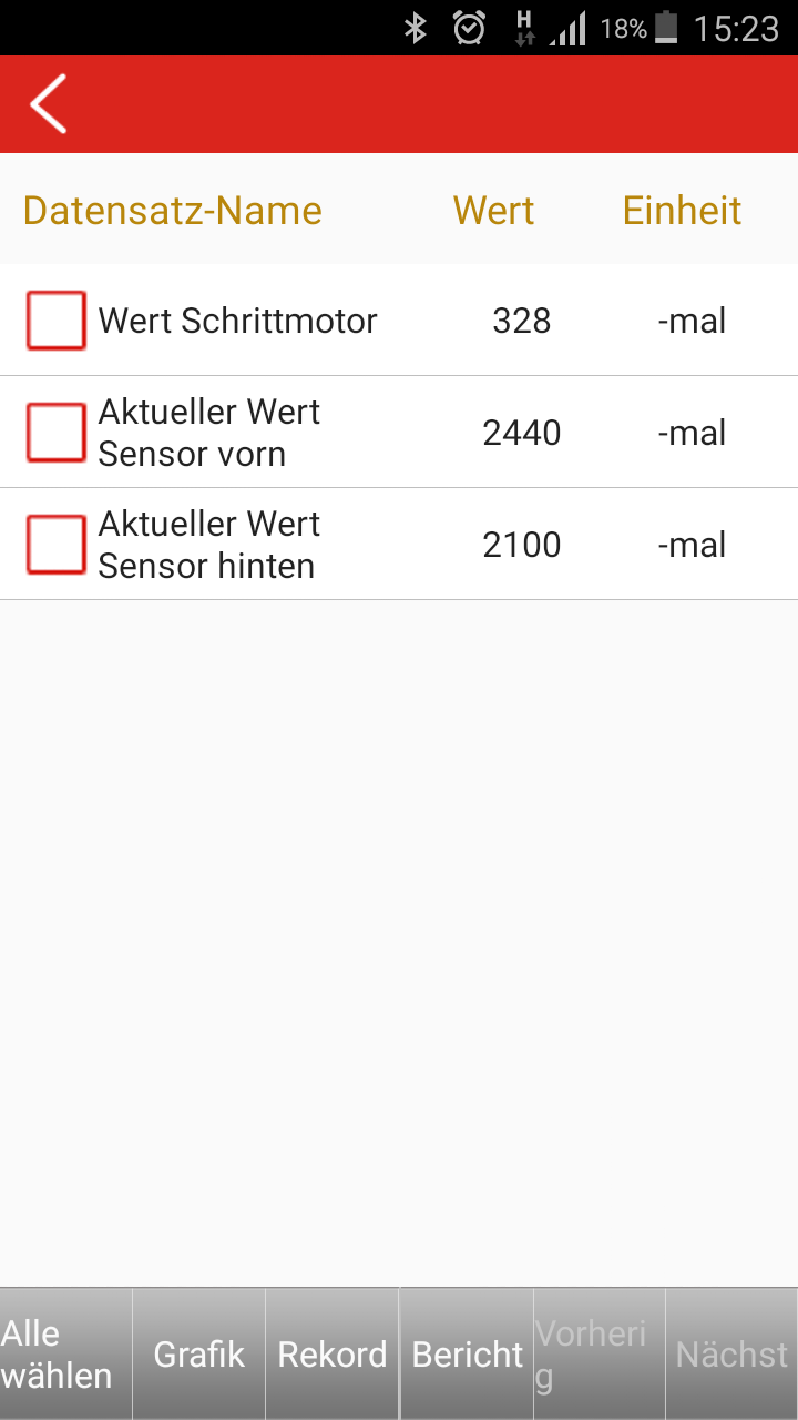

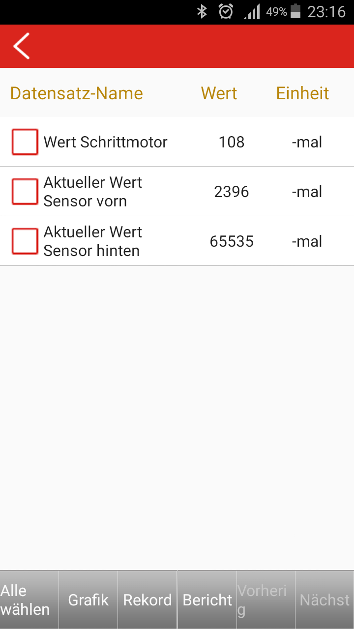

был у электрика, ошибка была, но записана, ошибку удалили, нажали калибровку датчиков, написало, не возможно калибровать, так как один из датчиков находится не в допуске.
Данные по датчикам, передний 433, задний 2143.
Потом таки выскочила ошибка, НО фары поднялись, и теперь они подняты. Пока решили ездить так.
