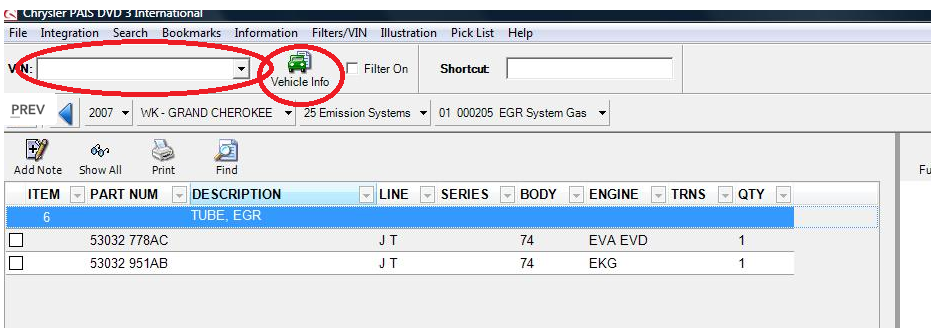

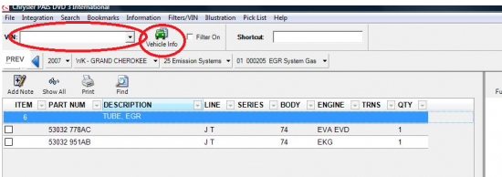

с вероятностью 95 процентов это EGR tube. В сервис мануале по поводу intake manifold написано отсоединить только одну трубку- это EGR tube. В каталоге в emissions control->Egr systems gas эта трубка имеет тоже название. Обратите только внимание, что их там две, нужно бы в паисе по вину вашему фильтрануть

ну левый скрин это не программка, а обычный сервис мануал на wk. Я с пдфа скрин сделал. А правый скрин-это Chrysler PAIS International. Там полные каталоги запчастей, есть возможность фильтровать по вину. Если у вас эта прога есть (если нет она есть на торрентах) то там можно вбить вин наверху и поставить галку apply filter. Тогда уберутся запчасти, которые не соответствуют вину. Так правда происходит не всегда, бывают и косяки. Например я недавно хотел узнать, какой мне датчик положения коленвала покупать, так этот гад показал два и фильтровать отказался. на форисе мне сказали то же самое, сказали приезжайте- мы поставим, у нас оба есть :rolleyes:

ну вот правый скрин и интересен, в простом мануале на WK таких подробностей не нашел

ну если американец, то наверно нужно брать не International PAIS. В любом случае показатель правильности каталога- возможность пробить ваш автомобиль по вину, чтобы он все Sales Codes выдал. Если у него в базе ваша машина есть, то все в порядке, можно задавать фильтрацию по вину и смотреть деталь. Для получения инфы на авто нужно ввести вин и нажать Vehicle info
ЗЫ Могу глянуть ваш вин в интернейшеонале, если желание есть-киньте в личку :)
