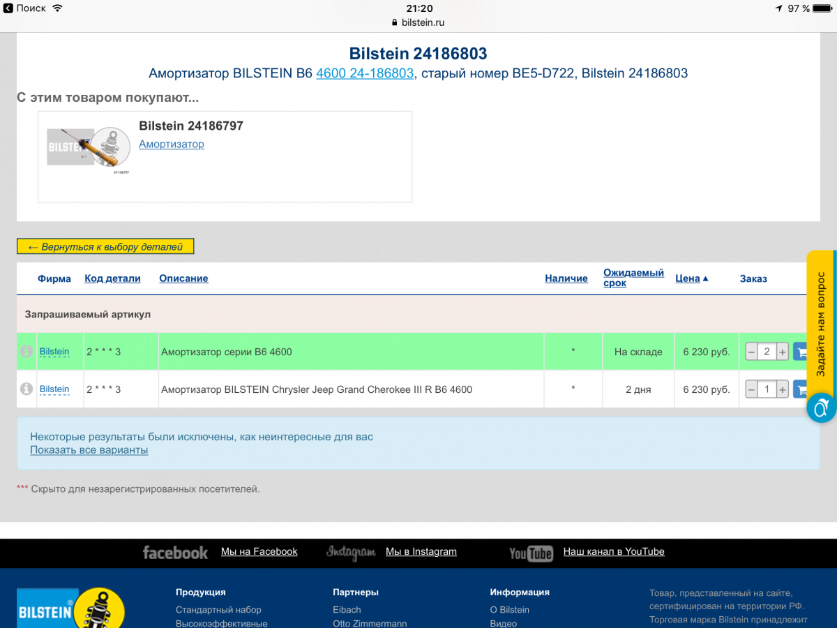

Сейчас сам думаю о Билштайнах Б6 4600, bilstein.ru выдаёт их мне по 6230р.

Да, перепутал, Каяба Газ энд Джаст - 3797р., Б6 - 6230р.

Б6 - 6230р.
Это где он так стоит? Заверните парочку. 9600 минимум что нашел.
вроде как про задние речь
Да вот, а передние там по 8320р.
Интересно.
Если подбор по WH, выдает 24132725 по 11.000 руб. Если по XH, то 24186797 по 8.300 руб.

Я по WK/WH подбирал и мне такие цены на Гранда выдаёт.
Все, понял. Я выбираю на 4.7, а ты на дизель и мне выдаёт Б6 4600 и Б6 Перфоманс, а тебе только Перфоманс, и я смотрю именно 4600, хотя, вроде бы, разницы между ними нет, а за Перфоманс будьте добры доплатить :) Если кто знает, может Перфоманс пожёстче серии 4600? Хотя серия как раз Б6...если кто знает, может напишет разницу между ними. Из того, что вижу могу только сделать вывод: Б6 4600 идёт для Америки, Б6 Перфоманс - Европа.
