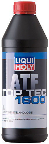

А в коробку при последней замене залили такое:
14 литров. Замена замещением.
