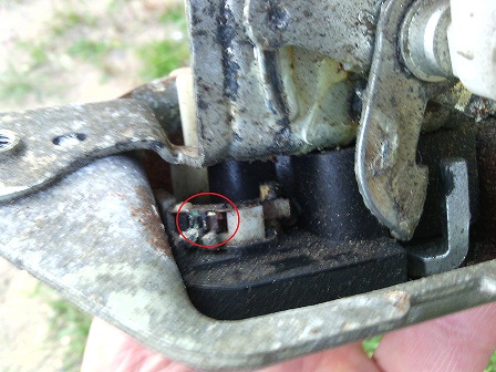

И так  ДОКЛАДЫВАЮ...  Проблема с которой начал пост  усугубилась .  сигналка начала срабатывать постоянно, надпись на приборке  lifgate open  не гасла...  так  как случилось это по весне , разбирать дверь было лень  .. пол года ездил запирая машину просто на ключ. На днях мне это надоело , на даче разобрал и посмотрел.  Проблема в концевике замка багажника. Пометил его кружочком на фото . Причем это не просто 2  открытых контакта - это именно микровыключатель , который жестко закреплен в замке. От попадания воды на него он просто позеленел , а потом сгнил.  При осмотре замка понял , что малой кровью его не заменить. надо разобрать весь замок , а так как он весь на здоровенных заклепках , это не просто.
Итог ...  купил Б/У замок на разборке   2 тыс руб..  ( новый  почти 6 )  проблема исчезла .   доволен до соплей.
фоткал на телефон , так что извиняйте за качество..  но в принципе  все видно
