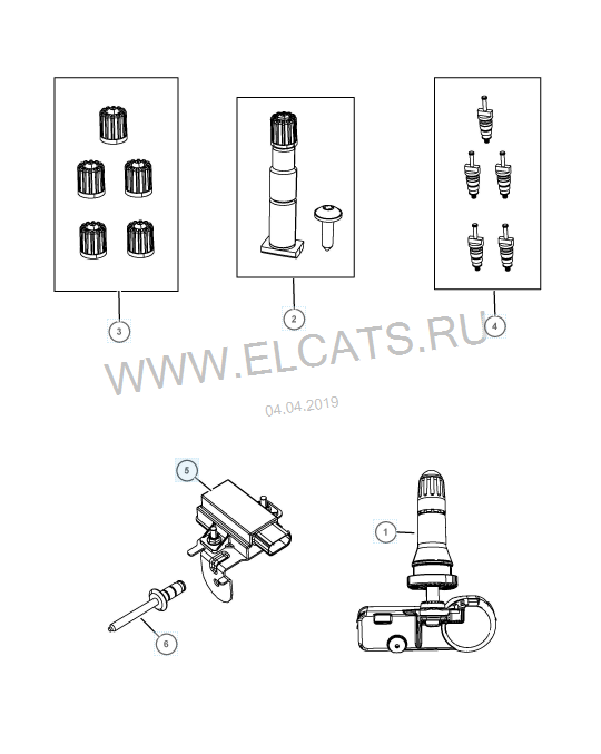

 Отвалился сзади, слева модуль, который считывает с датчиков давление в колёсах... Висит на проводе.Не могу отыскать место его крепежа, где он крепился. Может кто подскажет,как и куда?
На схеме не понятно (№3).. и (№5) - сам модуль.

131
Автомобиль: Chevrolet
Передние на тряпочном подкрылке висят, изнутри, ближе к моторному отсеку две точки крепления. Может и задние на подкрылке?
Автомобиль: Jeep Cherokee КК 3
7 2012г. Limited.
Город: Великий Новгород
Всё. Нашёл сам.. "спасибо всем":hi:
