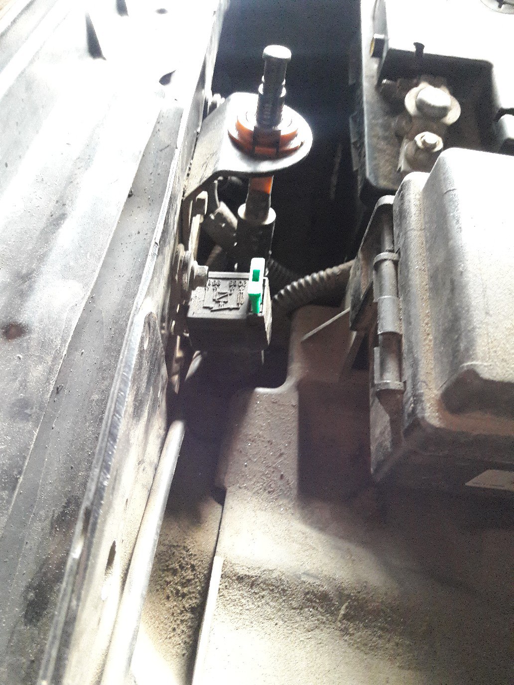

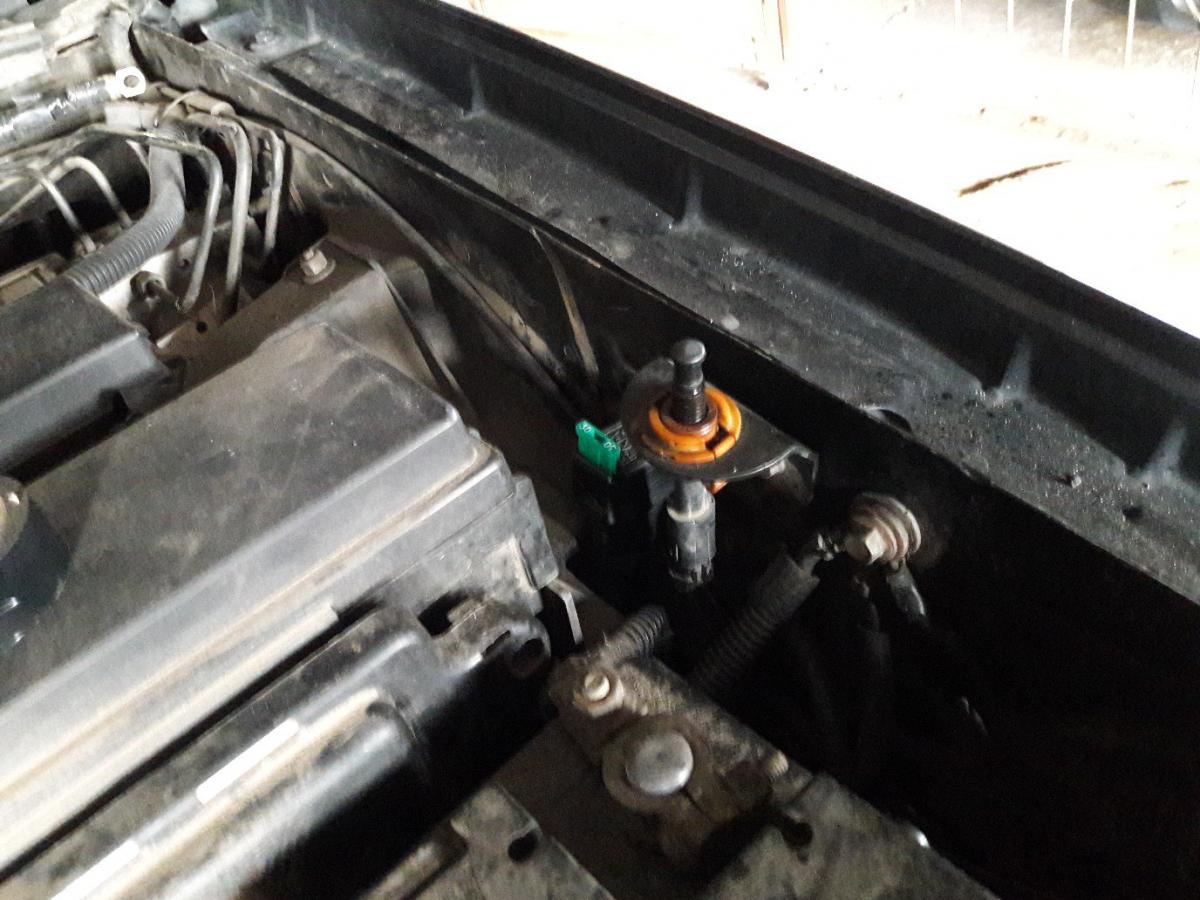

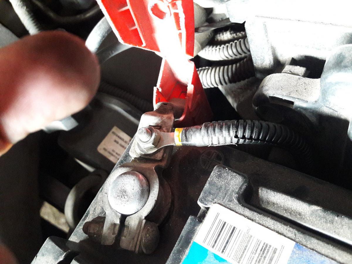

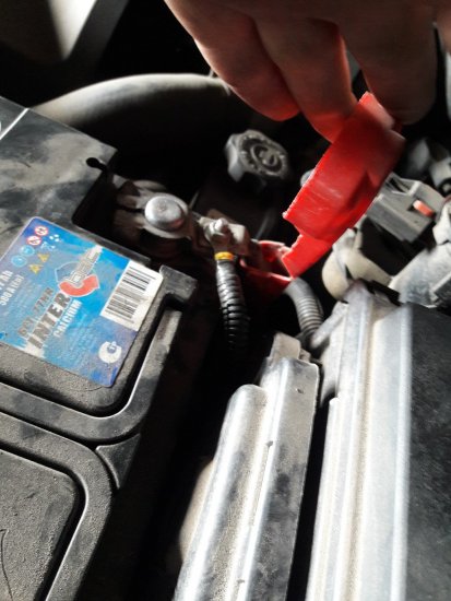

Вчера кстати переколхозил ксенон, доставшийся еще от предыдщего владельца.
Купил реле 4 контакта со встроенным предохранителем, чтобы избавится от болтающегося на проводе предохранителя. И закрепил реле с колодкой на болт земли около крыла.
post-17834-0-54375300-1507555392_thumb.jpg post-17834-0-84170300-1507555401_thumb.jpg
post-17834-0-11075400-1507555405_thumb.jpg post-17834-0-46765500-1507555409_thumb.jpg
post-17834-0-22827400-1507555413_thumb.jpg post-17834-0-69190100-1507555416_thumb.jpg

вижу что пыльника нету по контуру подкапотки), могу порекомендовать у белорусов с разбора заказать. летом взял у них оригинальный хз с какой комплектации и года уплотнитель подкапотки, единый целый П-образный охватывающий оба крыла и решетку с фарами.все четко сел буд-то он там и был. очень странно что в оригинале только над решеткой он почти у всех.

У меня такой уплотнитель давно уже на срт стоит, это от дизеля дореста пыльник, у белорусов его и покупал)) На овоща было неохота заказывать)
