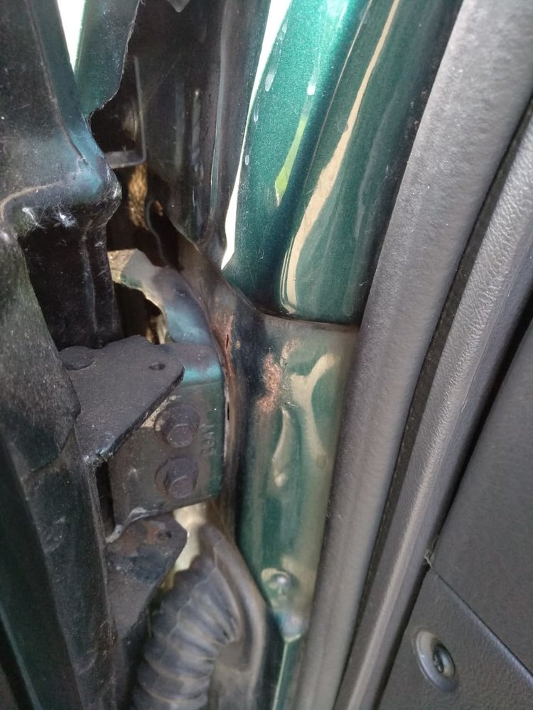

В 20.07.2019 в 06:58, Протектор сказал:
Вот тут надо менять всю стойку, до порога. У меня такая же фигня была.
56 минут назад, TheTERMINATOR сказал:
Туда, видимо, слив с люка выходит?
18 минут назад, 2400MHz сказал:
слив с люка
Нет, он ниже трубкой идет, до порога. Почему гниет - не скажу. Возможно, усталость металла в купе с потоками воды при дожде.

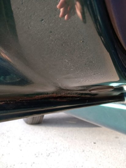

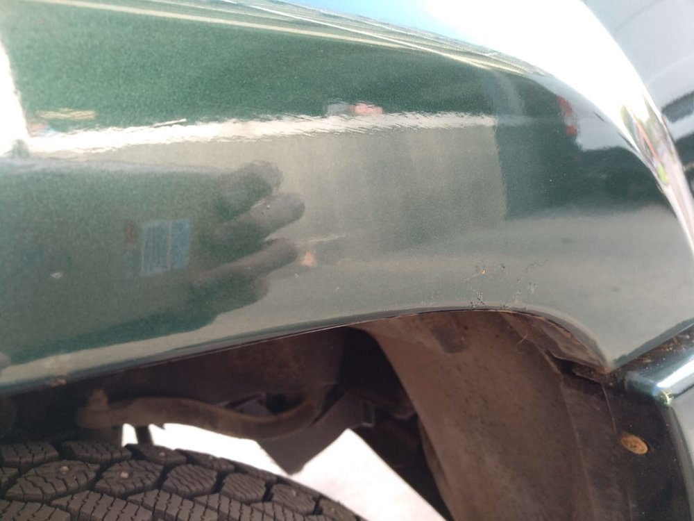

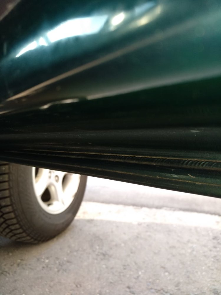

Раз у вас были подобные работы, можете прокомментировать фото ниже.
Пытаюсь человека сторговать на эти работы, но он не хочет упорно. Странно, конечно, но я полагаю,
что ремонта там с покраской минимум на 200 тыс. руб. а то и больше.
Я так понимаю, замена двери левой задней (на фото низ ее),
Замена двери багажника (конверт вскрыт)
Стойка (замена? вварка?)
Пороги? (замена полностью?)
Спойлер

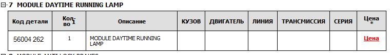

Коллеги, есть проблема со "штатными" ходовыми огнями"
Через некоторое время после включения (зависит от погоды, в жару быстрее) начинают слегка мерцать (частота на вид ~ герц 8..10), но мерцание нечёткое, нестабильное
Если в этот момент включаю ближний или "моргаю" дальним с помощью подрулевого - ближний или дальний светят ровно. Потом переключаю опять на ходовые огни, они несколько секунд светят ровно, потом опять начинают мерцать.
Пробовал блок DRL с другой машины, где такой проблемы нет - а у меня всё равно мерцает.
В чём ещё могут быть нюансы?
Короче подкинул вчера другой PCM (539AC "US Federal") - дрожание DRL ушло. Так бы и оставил, но этот PCM явно не на 92 бенз  - пошла дичайшея детонация. Буду думать, как быть. Наверное, вскрою свой, попробую найти дребезжащую типа пайку. Заодно попробую слить дамп. Без понятия как это делается, может кто подскажет?
Изменено пользователем LonesomeDove
12 минут назад, LonesomeDove сказал:
Так заливай 95 или 98. Это же 5.9.

1 час назад, LonesomeDove сказал:
ДРЛ никак на бензомозг не завязан. Копать в сторону генератора. Только его винить.
Не могу.
У меня были глобальные работы по кузову, с полным перекрасом. Замена стойки - капля в море. Лучше обратиться к профессионалам.
