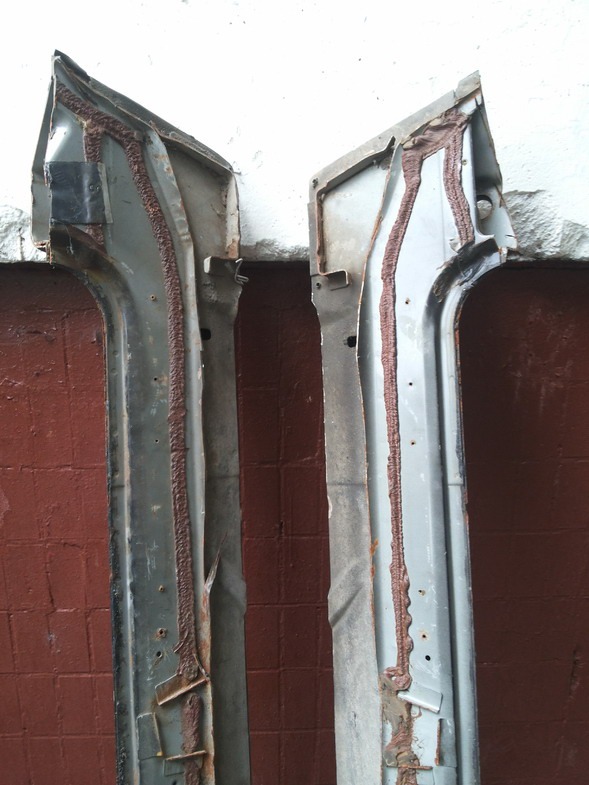

Дилема как промыть пороги изнутри не разрезая их? Можно со стороны колеса просверлить отверстие для шланга АВД, но там все так девственно и крепко что рука не поднимется....
Я засунул шланг в порог через отверстия,которые прогнили под крыльями.Промыл,просушил,заткнул все дырки в порогах,потом снял верхние пластиковые накладки порогов и через оверстия налил туда отработки.Полные пороги))
Покатался некоторое время,слил всё,ну и так оставил.У нас климат сухой,порогам ничего не будет.
А когда снимал крылья,то было так.
http://www.drive2.ru/l/1149414/
http://www.drive2.ru/l/1290738/
p/s отверстия для шланга есть с внутренней стороны порога,должен пролезть.

Выше ватерлинии у нас всекрасиво и похоже с Тобой, как бы ниже не оказалось тоже похоже))
Как это полные пороги налил? там же внизу дренжных щелевых отверстий штуки по четыре с каждой стороны, и порог внутри герметичен, в строону днища разве никуда не уходят усилители?

Усилители не сообщаются с порогами,просто приварены к ним.Отверстия позатыкал как смог,на работе нашёл что типа сырой клейкой резины,ей и позатыкал.Там снизу и в сбоку отверстия,еще дренажи по концам порога,В общем возни много было,но получилось.
Мда, дыры впечатлили.

Единственное ржавое место в моей машине,да и то сначала была маленькая дырочка в правом пороге,левый вообще целый на вид,а стоило ковырнуть))
