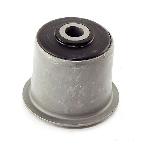

Друзья,
собрался перетряхнуть переднюю подвеску. Какой марки посоветуете взять з/ч?
Смотрел Omix-ADA. У них рулевые тяги нешприцуемые (ну, или фотки так сделаны, что не видно маслёнок), а шаровые наоборот - шприцуются и верхние и нижние.
Ещё Moog смотрел. Там большой разброс цен в зависимости от модели з/ч. Скажем передний верхний рычаг  MOOG RK640331 стоит 20$, а такой же верхний рычаг  MOOG CK620244 - 28$
Заказать всё хочу на rockauto.com
646
Автомобиль: ZJ 5.9
1 час назад, Grower сказал:
За рычаги MOOG скажу - бери только "CK", резинки будут CLEVITE (считай оригинал), "RK" - обычный нонейм без надписей.
Т.н. "сайлентблоки моста" MOOG не бери - будет турецкий нонейм без надписей. Бери OmixADA артикул 18207.05CL - получишь Клевит, 18207.05 (без букв опять нонейм). Придумано на лоха.
Я тут какое-то время назад постил всю подвеску с заменами, там как раз Муга было много и рычаги и шаровые и пружины..
З.Ы.
Вот правильный сайлентблок (резина Clevite, втулка согнута):
Вот неправильный (нонейм, втулка точёная):
К рычагам всё тоже самое относится

И ещё прошу пояснить с сайлет блоками переднего моста. По каталогу пробиваются 3 номера - верхний 52087852, нижний к чулку 52088167, нижний к кузову 52087720 .
Александр посоветовал взять Omix-ADA 18207.05CL
Там что, 4 одинаковых сайлетблока?

7 минут назад, Grower сказал:
Райбестовские одинаковые. 4 нижних большие и 4 верхних маленькие.
38
Автомобиль: ZJ
В переднем мосту 8 сайлетблоков ???? Откуда столько?
Те, что в рычаги впрессованы считать не нужно. Они же вместе с рычагами идут в комплекте...
Верхний рычаг продаётся с 1 сайлентблоком. Нижний рычаг продаётся с 2мя сайлентблоками. Т.е. ещё нужно купить 2 сайлентблока, которые впрессовываются в мост ( Omix-ADA 18207.05CL ). Верно?
Изменено пользователем Grower
393
JEEP Commander 3.0 d
Город: Тула
Grower Ну всего то их восемь, это если только сайленты без рычагов брать. Перепрессовывать. А так да 4 нижних в рычагах. Верхние с одним. Выходит всего два те которые в мост прессуются. Я просто всегда одни сайленты беру. Зачем платить за железяку которая у тебя уже есть?
