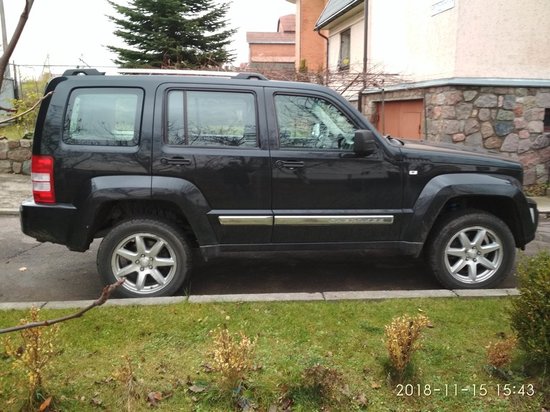

Вот собственно и всё. Перед и зад поднят примерно на 5см. Правда перед всего на 1 см ниже зада. Только сегодня поставили передок. Снизу не измерял. Визуально выше.
Изменено пользователем shon73
Надо отметить, что с этими колесами не смотрится. Они очень маленькие. Мне нравятся зверские машины с лифтом, но себе этого не делаю, просто не нужно.

Это 18".

Диск-то у вас родной. Резину теперь надо с другим профилем.

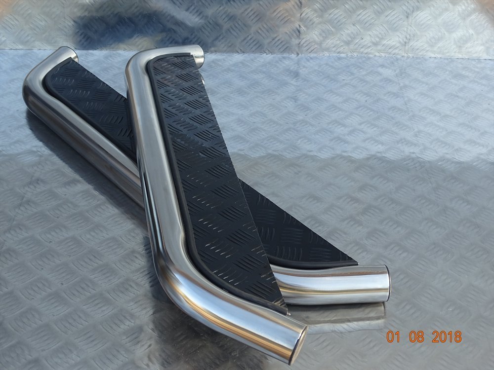

Вот такие. Делают у Вас. У нас всё грустно.

Судя по телефону в РФ, отписались сразу, сайт так себе. Шифруются наверное ?. Оплата при получении. Уже хорошо. Набери в интернете автопорог(латиницей). ру. Не реклама. Я пока жду.

Тут цена 14990 за это изделие.
