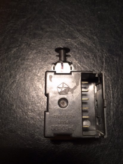

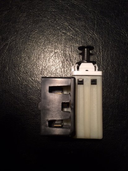

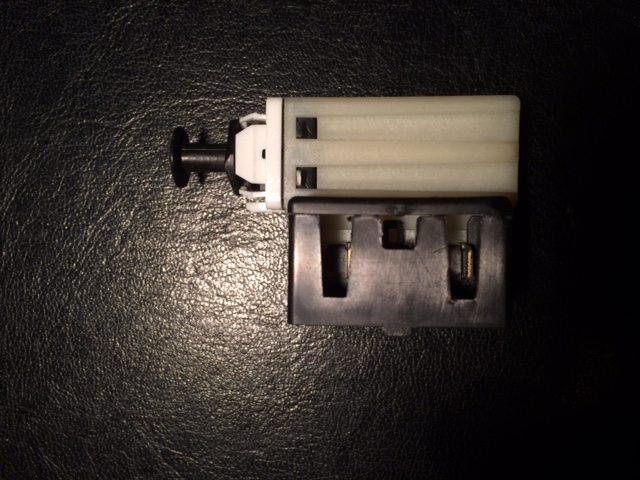

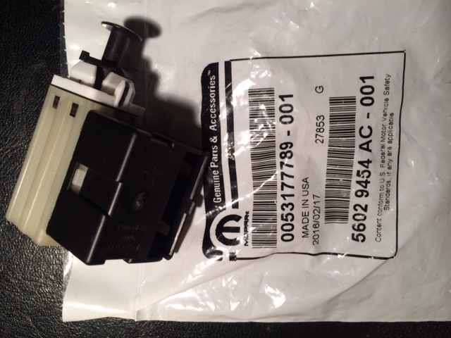

у концевика три пары контактов (до 14м.г.) если выйдет из строя даже две пары, то он все равно запустится. Т.к. один из модулей будет кидать данные в шину кан
Вот фото
@slowtraveler,
Жора, у меня дорестайл 2012 г.

Вот фото
@slowtraveler,

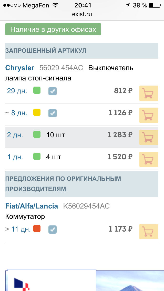

Т.е. На всякий, эту мелочь лучше иметь в гараже?
Номер на упаковки? Вот что выдаёт экзист
