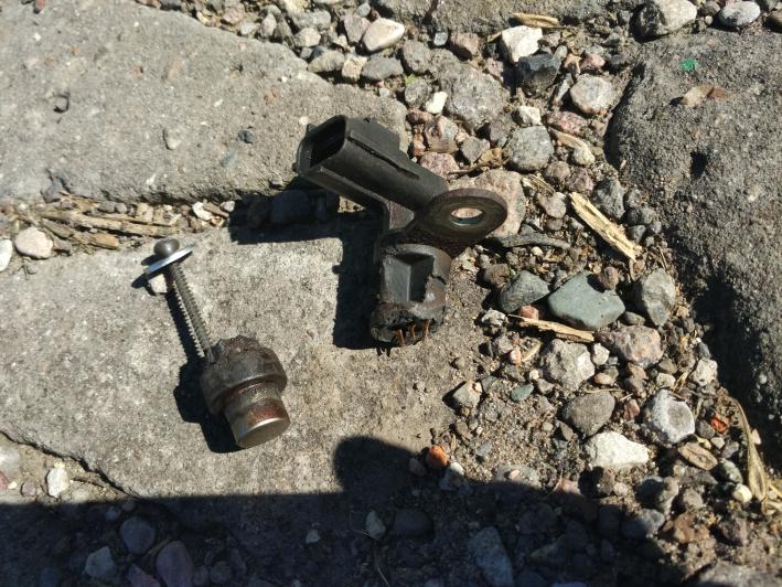

Я год назад ставил  56044180AC . Замена , собственно , была превентивная , но очень хлопотная .  :D
Если ДПРВ переставился за пять минут , то ДПКВ вынимал два дня : первым вечером пытался отмочить его и расшатать - фигушки . Получилось вытащить только обсверлив миллиметровым сверлышком по краям . post-10449-0-65713000-1502608545_thumb.jpg

Всем спасибо за советы. Знаю, как топливный умирает, исключил его сразу.
Как я и предполагал виновен был датчик положения коленвала. Его когда демонтировали, он просто рассыпался весь. Видимо вообще родной стоял, от старости сгнил просто корпус и то контачил, то нет...
