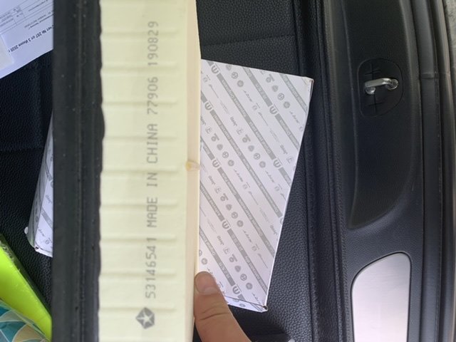

Может не в тему, но вчера на транспортной компании забрал фильтра, брал в Хабаровске в Автомир ( официал Jeep) открыл посылку и удивился Made in China:blink:, а он стоит у них 3141 руб. И мне стало интересно, порылся в интернет и нашёл, что наши фильтра стоят ещё и японцах, вот их номер каталожный А-1033, может кому интересно. Оригинал японский от 540 до 1300руб.:ok:8691701B-8D25-4F65-B394-B21E90715714.jpeg.7f53a7f0643a0985e69c055a58665e8b.jpeg
В общем при попытке использования аналога от японского автопрома поимел следующую проблему, в масле при отборе проб обнаружили повышенное содержание кремния или попросту частиц песка, т.к. на ДВ дорог нет:facepalm:. В итоге перешёл на фильтр от Sakura A33410 и при следующем анализе показатели пришли в норму. Попытки сэкономить не было, просто от «японцев» у нас они на каждом углу продаются. На японском фильтре прошёл всего 3000км, после анализов фильтр сразу поменял и после замены сделали повторный отбор проб уже через 4000км с заменой масла, всё стало :ok:
Тойотовский от 3.5 который, он короче немного, чем нужно, поэтому и пыль попадает. Не стали его ставить после сравнения с оригинальным
32 минуты назад, Inga сказал:
Всё верно, они ещё и без сеточки сверху. Немного успел проехать, больше не экспериментирую.
437
по каталогу Манн один фильтр идет как замена на джип и тойота/лексус, фильтр тойоты не короче, но уплотнительная резиновая окантовка чуть меньше, но устанавливается нормально, полностью закрывая ребра корпуса. отсутствие металлической сетки непринципиально

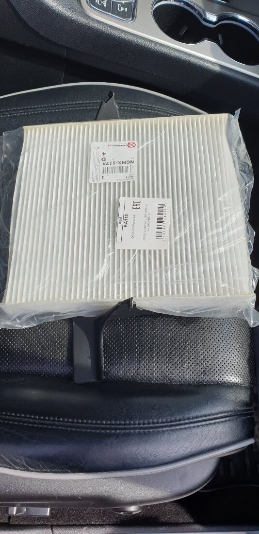

«КБМ ПАРТС». Пользуюсь фильтрами салона этого производителя уже год. По качеству ничем не хуже более дорогих аналогов. Цена 140 руб.

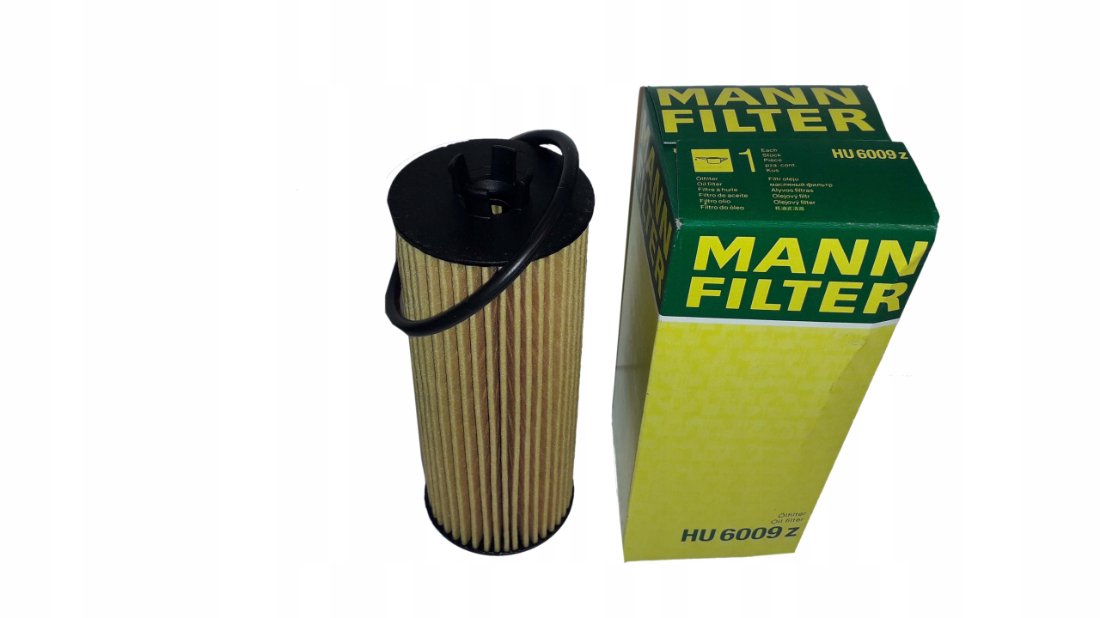

Если кому нужен новый масляный фильтр Mann на дорестайл бензин обращайтесь, отдам бесплатно.

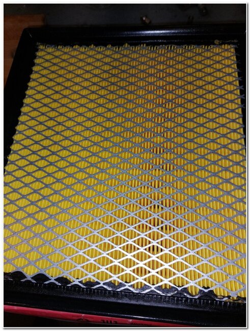

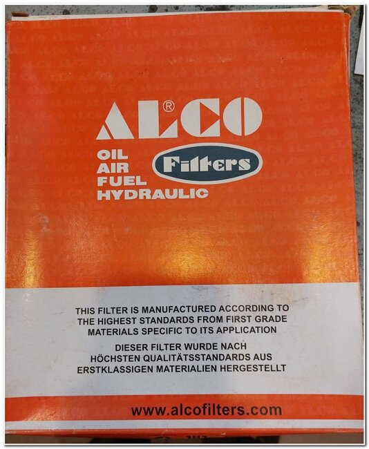

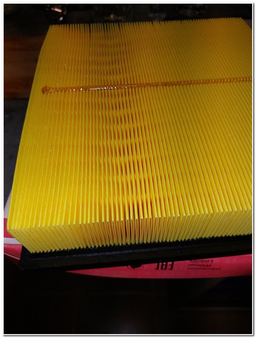

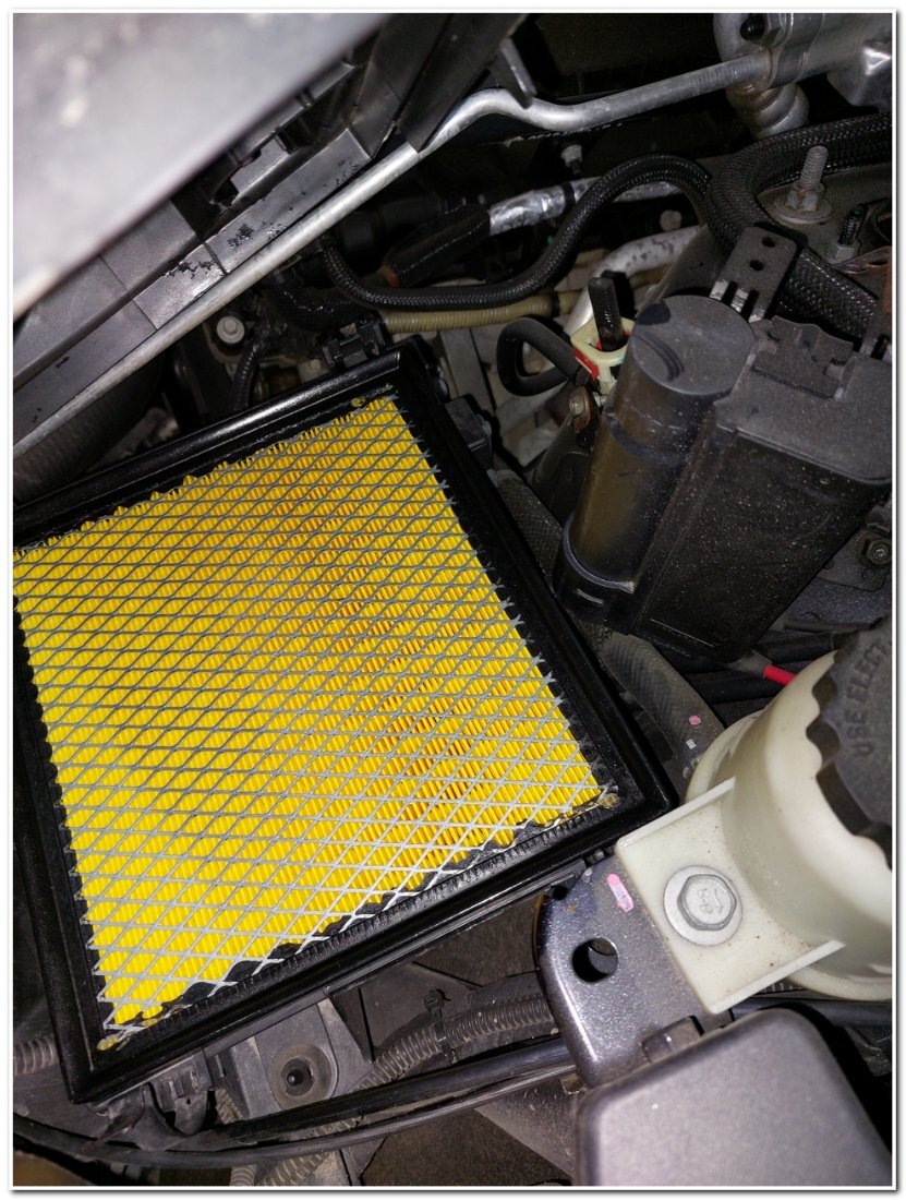

Воздушный заменили сегодня на ALCO.
Фильтр понравился, качественный:
В посадочное место встал как родной. Можно рекомендовать такой
