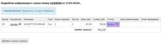

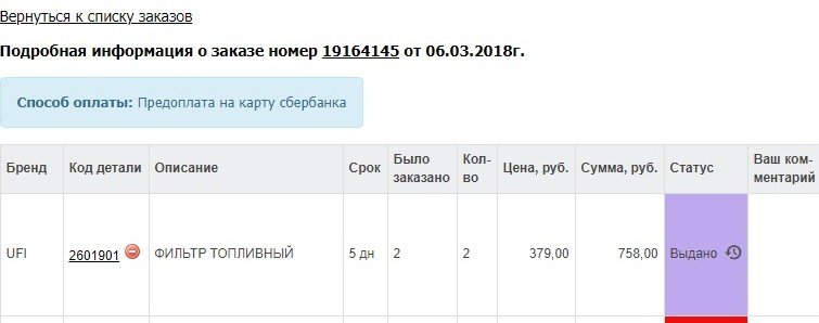

Топливные фильтры UFI 2601901 для дизеля, без коробки в целлофановом пакете 381 рубль, в коробке 1000, взял без коробки  4 штуки :D. Брал тут, но не всегда бывают.
