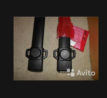

Купил я поперечины на рейлинги. Продавец сказал, что подходят. Хотел приехать на Джипе, чтобы померить, но не получилось и поехал на другом авто. На коробке маркировка для WK.
Но вот они вроде как оказались чуть длиннее. Посадка рейлингов на WK2 рестайл иная, чем у предыдущих авто? В смысле они уже между собой установлены?
