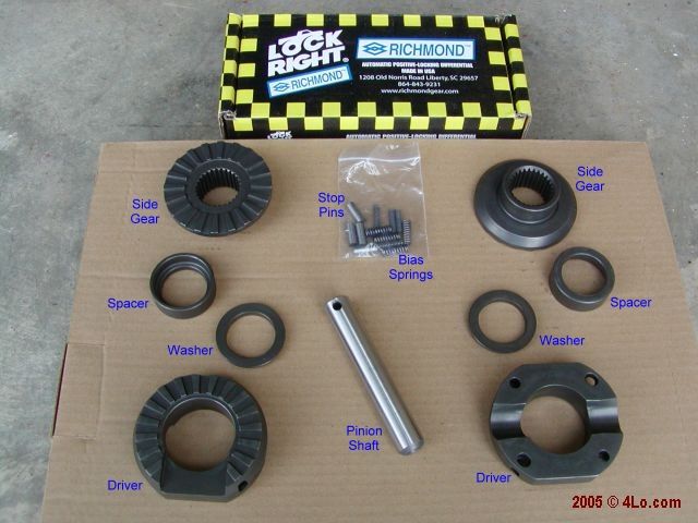

Блокировка LOCK RIGHT PT 2210
Цена на 09.02.2012 14:13 Производитель: PowerTrax США PT 2210 передний мост DANA 30 Цена: 15 000 руб.
Такую кто ставил? :crazy:
Или Вот это Блокировка Spartan Locker SL D30-27
Цена на 07.11.2011 13:46 Производитель: Standart Gear США SL D30-27 передний мост DANA 30 Цена: 14 000 руб. :crazy:

Я не говорил,что не понравилось, просто операций много. LOCK-RIGHT на много проше, разбирать меньше и троссик не тянуть, а для ОХ ковёр поднимать надо, ручку придумывать куда устанавливать надо. А так Весч! Просто и надёжно. Надо заблокировал, не надо разблокировал. Меня больше вопрос ценника напрягает. Если буду что то ставит, отчет выложу с фотками подробными. :crazy:
