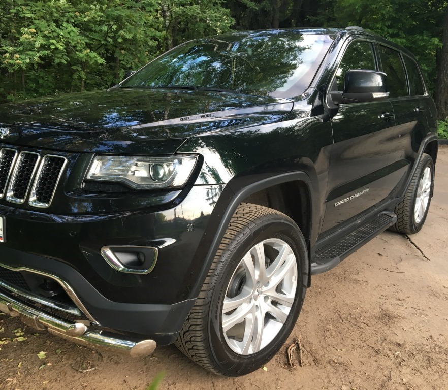

с 35 вылетом и шириной 8,5 и резиной 285 не выпирают, с 265 ещё минус 1см внутрь
а вот такие же диски , только с вылетом 45 и шириной 9,5 и резиной 285
У меня тоже такие МАКи стоят, очень красиво смотрятся!!!! :hands:
