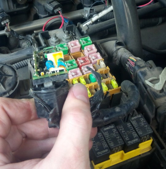

Нашёл с виду реле около блока предохранителей. Размотал изоленту, снял крышечку, а там целая схема. Что это такое ?

Сига/иммо сторонняя. Нещадно вырезать под корень и восстановить родную схему! (и вот кстати именно она вам с вероятность 99% отрубала катушки до ошибки).
Тросик это круиз, но не факт что он корректно работает, потому и мог быть отсоединен. Отсоедините обратно - им заниматься после будете.
Выработать - это не значит молотить на холостых в заднем дворе пару дней. Это значит - выработать. Чтоб не глохла можно под заслонку дросселя проволочку просунуть - чтоб совсем в ноль не закрывалась, будет вам 1000 холостых механически заданная.
А после - хорошего 95го литров 10-15 - и снова выработать. И только потом - штатный 92 от приличного источника.

Плучается план такой. В начале убрать стороннюю сигналку, а затем попробовать завезтись.

Вырезай ее. У себя после покупки тоже подобные сопли убирал, хотя продавец говорил, что из нештатного ничего нет

Дожди шли поэтому только сегодня добрался до этого реле. В инете нашёл, что это цифровое реле блокировки. Убрал его. Провод соединил.
Управление же этим реле идёт отдельными проводами в салон. Пока не лазил туда, посмотрю мануал как панель снять.
Буду пробовать тронуться только ночью, машин днём сильно много и если встряну, то перекрою всё.

Есть результаты.
Только что завёлся и доехал до гаража. Двигатель глох из за этого реле. Вчера при попытке проехать через пол метра двигатель резко вырубался. Но давал заводиться. Пробовал несколько раз. Значит блокировка по движению была. Сегодня же двигатель не отрубался резко.
