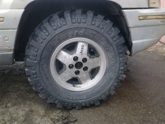

Парни а на стандартные 15 диски 31 резина встанет????
аууу
На стандартный диск она встанет.
Вопрос - встанет ли это всё в сборе на место. Будет цеплять. Далее всё будет зависеть от лифта и выноса диска (ЕТ).
Ну так может кто посоветует как поставить . Если я машину подниму под 31 как сделать вынос то.

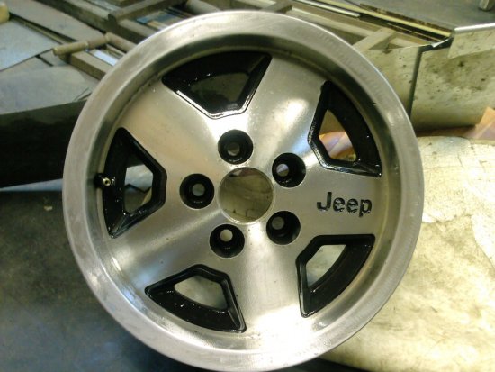

У меня 31 на стандартные именно чирковские диски встала без проблем. 31/10,5 R15, что соответствует европейскому размеру 265/65 R15. Диски вот такие Зад не ципляет ни где ине пробивает. Перед ципляет при максимальном вывороте колёс с одной стороны за рычаг нижний, с другой за стабилизатор. Буду поднимать перед новыми пружинами+40мм проставки, зад передние пружины отрежу от них по витку и на зад. Как сделаю сфоткаю и расскажу.! Амморты спереди ранчо 500, сзади УАЗ ФЕНОКС. Перед иногда пробивает до отбойника, если яма глубокая и быстро едешь! Сначала поставил road_venture_mt_kl71 Друзья подарили. Дарёному коню в субы не смотрят. Не понравилась! По проходимоти хорошо, грязь, снежная каша, из колеи только плохо выходит. Лёд конечно плохо, но этого следовало ожидать. Теперь о грустном резина очень и очень мягкаяНа камнях просеках с палками, каша из снега воды и кусков толстого острого льда убьют её моментом. Мне кажется что на ней очень хорошо ездить по цистому влажному заболоченному лугу. Убил жабу и сменялся в шиномантаже на наши Сафари. Сейчас даже без лифта класс, просека поле с кустами ручьи с ломаным льдом, с камнями просто весчь! Личное мнение. Из недостатков по льду никак, в глине не очень, быстро зарывается если газовать. А так недорого, если чо не жалко, и один большой минус шиномонтажники, хорошо свои, и то после работы, говорят забирай отсюда своих крокодилов!!
31/10,5 R15
Аналогичная зимняя резина стоит на прокомповских дисках с отрицательным вылетом. Задние колеса цепляют за верх арок. Под передние пришлось немного углы бампера подрезать и за подвеску в крайних положениях цепляют.
Не у мя задние не ципляют, там правда пружины от 5.9 стоят, может по этому, но всё равно передние подрежу и посьавлю как потеплеет и под сохнет.

Значит пока место воткну на родные диски! Ну а потом появиться свободная копейка куплю с вылетом -40 и 33 каточки туды.

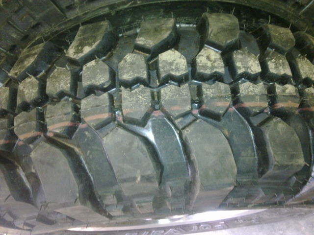

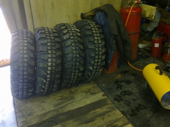

У нас в Туле по 4600 за штуку. Вроде копия Симекса, но немного своебразная. Балансировал только перед вроде нормально встали. У другана на новые пружины вообще без лифта влезли. Но я хочу поднять , а то часто балкой и штанами цепляюсь. Резина шумит приемлемо. По износу 20 тыс км, асфальт 30 и грязь со льдом и снегом 70-на после этого на них даже заводские волоски остались. Я по городу более 60-70 не катаюсь, так вроде приемлемо, а на дальняк куда у меня всесезонка на дисках есть. Цена-качество, для меня отлично! Немного узковаты они, а так ВЕСЧЬ. Кумху сразу в сад нежная она!
А если есть свободная копеечка то только Боггер!!!!
ДА НЕ БОГЕРА это уж слишком. Только для спорта, в городе на них как на телеге....
