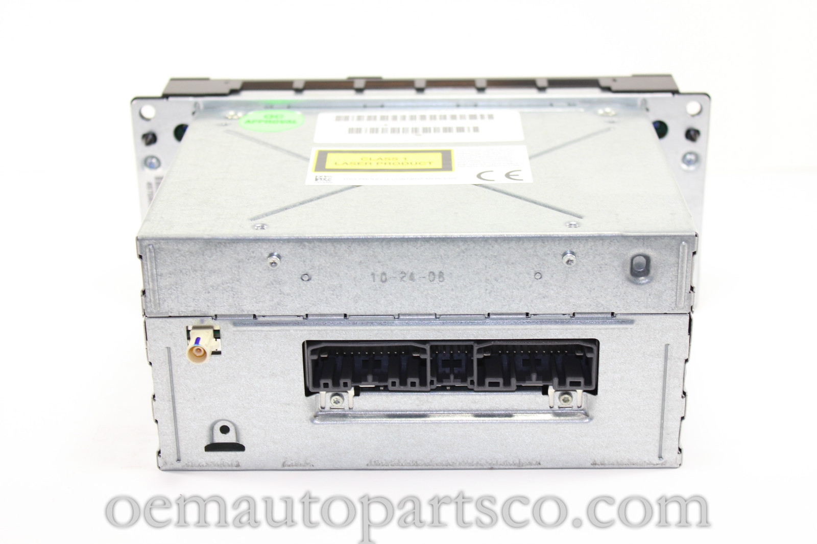

Коллеги, подскажите, пожалуйста, что необходимо для установки другой магнитолы (Pioneer sph-da100) в WK2? правильно я понимаю, нужен
1) переходник питания ISO chrysler со скошенными углами - вот такой
а не такой и не такой;
2) CAN адаптер для кнопок на руле - где его взять?
3) переходник для звуковых выводов магнитолы на штатный усилитель (как в комплектации китайца белый с 4мя тюльпанами) ссылка
4) переходник для антенны как в комплектации китайца самый правый (судя по фотке штатного майгига)

  В 10.06.2013 в 07:11, manthing сказал:
Я пользовался продукцией PAC Audio и Metra, для Пионера нужно:
1, SWI-PS Это и есть адаптер кнопок для Пионера и Сони.
2. C2R-CHY4 Адаптер CAN шины чтобы снять сигналы реверса, датчик скорости, паркинг, подсветку, управлять штатным усилителем (вкл/выкл), выдавать надпись на экран EVIC о работе радио.
3. CHYRVD Шлейф для снятия видео с камеры заднего вида, если лениво паять самому.
4. METRA 95-6513B Пластиковые заглушки для 2DIN магнитол и с отверстиями крепления в штатное место
5. Metra 40-CR10 антенный адаптер
6. USB кабель ( в машине для подлокотника стоит mini-USB мама, соответственно нужен папа со стороны машины и то, что воткнется в магнитолу)
