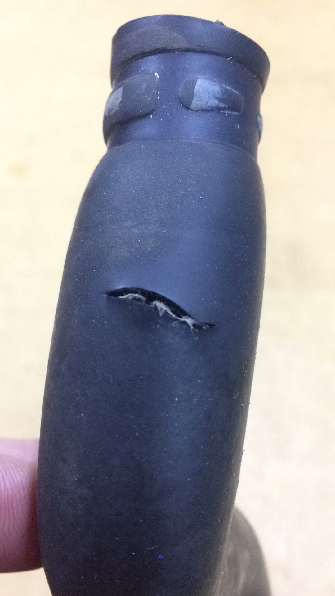

Ничто не предвещало... остановился на светофоре. Из арки левого колеса произошёл выброс облака пара. Температура 105, после включения вентилятора опустилась до 100. До дома оставалось ~1,5км. Доехал, заглушил. В расширительном пусто. В темноте с фонариком ничего не увидел. С утра купил антифриза, залетело порядка 6л. Ни капли не протекло. Завёл. Течи нет. Поездил. При прогреве до 80гр. из под капота стало парить. По прежнему течи не видно, но и не понятно откуда парит, видно только, что где то за охладителем.
Опущу подробности общения с сервисом где было предложено снять головки с мотора, перейду к сути. Съездил к дилеру, который расположен от меня в 6км. Доехал своим ходом. Парило, но расширительный не опустел. Запросил продиагностировать систему охлаждения. Выдали, проблема в радиаторе. На вопрос опрессовали? сказали нет. Попросил опрессовать и сказал, что у меня подозрение на патрубок за охладителем. Сделали, подтвердилось. В наличии естественно нет. Да и не надо. Цена 8000 в течении 2-3 дней. За замену 6000, ну и плюс антифриз. Провели три рекола, заплатил 2500 за диагностику, по сути обращения вопрос не был решён. Решил победить самостоятельно. Перегнал машину в теплое помещение, приступил к процессу. Начало было не правильным, пытался добраться к месту сверху. Оказалось абсолютно не реально. Просунуть руку к месту оказалось не возможно, не говоря о том, что ещё надо было действовать инструментом. Сняв защиту под мотором и коробкой (стоит не металл, а штатная пылька), всё стало видно и доступно. Ещё раз опрессовал компрессором, чтобы убедиться что именно в этом патрубке проблема, (в сервисе сам не видел). Чтоб снять хомут со стороны охладителя пришлось выкрутить датчик давления масла. После, относительно легко, патрубок был извлечён.
А вот и дырка. Не сквозная. Но видно при повышении давления дыра раскрывается. Шланг кстати раздуло, вопреки ожиданиям он совсем не дубовый, а очень мягкий.
В наличии оказался вот такой шланг, по внутреннему диаметру подошёл идеально.
Так как замена по внешнему диаметру несколько больше и жестче, родные хомуты заменил на мощные.
 Оригинальный патрубок с изгибами, но замена встала очень не плохо.
Всё снятое собрано в обратном порядке, опрессовал на всякий случай, давление держит. Залил антифриз. Выгнал воздух.
Второй день, полёт нормальный.
Огромное спасибо Андрею UP6, за информационную поддержку.

Да, мощно мы его дистанционно отдиагностировали... -:)))
про сервисы, в данной ситауации, увы, только негатив... причем Сергей указал место проверки... практически пальцем... уровень ниже плинтуса...
головки
термостат
радиатор охлаждения
уверенные диагнозы, а результат на фото...
