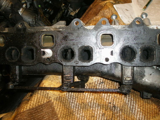

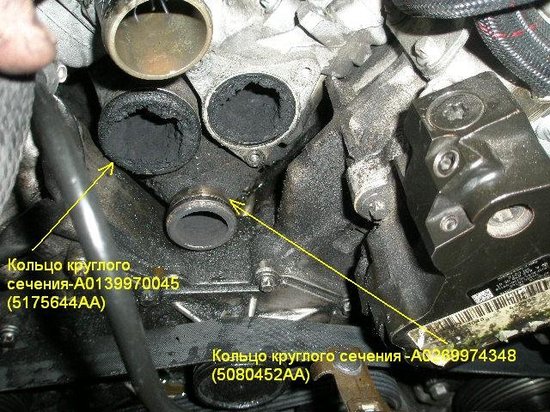

Менял на своей прокладки под масляным теплообменником 4 года назад и от выхлопных газов которые идут от ЕГР впускной коллектор,смеситель дроссельного устройства, были забиты так что зубилом пришлось все очищать.А год назад отключил программно ЕГР,сажевый фильтр,сделал чиптюнинг двигателя,заглушил отверстие на впуске в турбину от клапана вентиляции картера,а от клапана вывел трубку в корпус воздушного фильтра и поставил там маслоотделитель от станка. .После этого машину не узнать.Единственное что пришлось привыкать- это при трогании с места очень плавно надо добавлять обороты, иначе трогание происходит с пробуксовкой колес   на любом покрытии.
