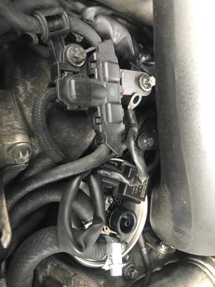

QD2 , дело я так и не понял в чем.
Произошло следующее вышел второй раз во двор , открыл капот начал теребить все проводочки и обнаружил :(см фото).
Естественно задал по телефону вопрос мастеру кто собирал автомобиль на что получил ответ что сей элемент накуй не нужен и не несет смысловую нагрузку. Прислонил его все таки к креплению фильтра , пробывал  запустить  борода. Ситуация меня крайне накалила  и эмоции из меня били ключом. Издав кричащий вопль и пару раз крепко влепив по рулевому колесу , решил вдохнуть и поймать спокойствие и пробую еще раз и о чудо он завелся!!!
Бегом на своем ходу к диагносту. На что мне ответили что ошибок  по машине нет все работает ок))
Сегодня проехал 25 км , происходит следующее , турбина переодически перестает надувать и пропадает буст после перезапуска едет в нормальном режиме. Откровенно не пойму писк идет при  2100 оборотов  и выше. Думаю когда турбина раскручивается издается звук приблизительно из горячей стороны турбины. Пока езжу может кто поделиться информацией как эта самая турбина умирает и какие симптомы?(я так понимаю если бы что то прилетело из коллектора то она бы не мучилась а просто бы крякнула и разволилась)
Есть мысли что турбина у меня была отремонтирована предидущим владельцем (замена картриджа)
Я отьездил на машине 22 000 км не чего не делал , вот по теплу решил заняться вырезами и глушениями ЕГР , катов, заслонок. При демонтаже коллекторов и катализаторов выяснилось что все было забито основательно(по словам ремонтников не пролезало даже спичка ) Отмыли вырезали , собрали произошла следующая поломка охладитель ЕГР потек , трубка(тк все раньше там было в песке грязи масле то это было как замазка и сильно не текла трубка , а отмыв ее она погнала антифриз) Пришлось заново разбирать снимать трубку и проваривать аргоном)
Собственно мысли такие мог я ушатать турбину двигаясь на таких забитых коллекторах. Люфт крыльчатки присутствует но не такой критичный ( по словам ремонтников).
Собственно говоря завтра пробую с утра завести скрестя пальцы )) Отдать должное Жипу за это время забитый по самое небалуйси он не разу меня не подвел не в мороз не в жару)) Заводился легко и не принужденно (омрачнялось только бендиксом который прихватывало переодически(что было вылечено оригинальным стартером как раз с ремонтом заслонок) мастера плевались потому что на дизиле его вынуть можно только сняв мост)
Вот такая  вот история пока не закончилась ибо как отваливается буст мне не нравиться надеюсь кто подскажет куда копать дальше.

533
Город: Эстония
Насколько я вижу, это и есть земляной кабель блока свечей накаливания, в оригинале он крепится на кроштейн корпуса  топливного фильтра..
Не работали свечи накаливания отсюда и не заводился..
