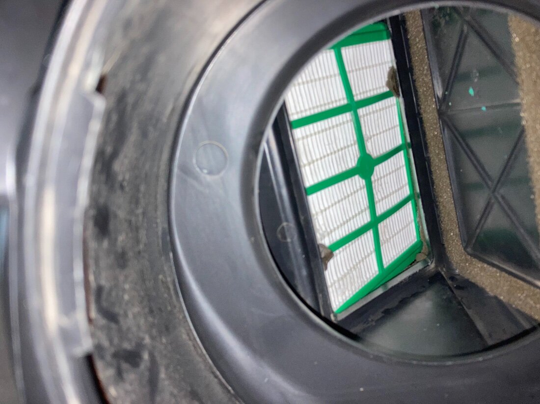

Потом, чтобы удобнее вставить фильтр в воздухозаборник погрел его обычным феном и  чуть сжал в руке по диагонали.96B180B9-BF44-4523-B37F-9A32AFBDF7B8.thumb.jpeg.f5c4ca89762bacf93d97ee39ea1d7ef2.jpeg
Сразу нужно учесть, где передняя часть и верх фильтра. Отверстие небольшое, очень мало места, поэтому уже в корпусе заборника фильтр также пришлось поджать, чтобы правильно расположить.2353E44C-1C24-461E-9F78-C5CE539E2AB5.thumb.jpeg.423520920938dff6690a5c164c882ba8.jpeg4ADD47F8-B90C-4F85-8C84-28C5142BDFA4.thumb.jpeg.36aacab0e84831c309dc07227ef893de.jpeg
В первый раз на этом этапе мне пришлось вытащить фильтр и подогнать его по высоте п.2, Если смотреть на фото то нижняя часть она же перед упиралась наружной кромкой в стенку заборника и не давала притянуть фильтр к корпусу отопителя.FCEE6F88-3087-4EB5-A5D6-B957D925A423.thumb.jpeg.8f47314402f8fca409e37267e7e2bc3c.jpeg

Фильтр встал в распор плотно.
Есть небольшой минус из-за плотности фильтрующего элемента снизился воздушный поток. Но это не критично, может даже нормально, теперь же фильтр стоит.
Пока ещё понаблюдаю.
Т.к фильтр в каркасе потом можно будет заменить фильтрующий элемент отдельно на менее плотный

В продолжение.
Поездил с этим фильтром пару недель и вытащил обдув был ощутимо меньше.
на дня х воспользовался подбором фильтра по размеру и выбрал фильтр салона для BMW 3 Compact (E36) . С расчётом переставить фильтрующий элемент в каркас своего фильтра.
Заказал не оригинал отличается он тем что имеет  пластиковый корпус (каркас) с вклеенным фильтром.  Размеры фильтрующего элемента подошли идеально.
вот что получилось.
143
Автомобиль: Liberty Ltd.
7 2005 KJ
Город: Tula's
Мощность обдува с фильтром хорошая, не изменилась, такая же как и без него.
Добавлю, что размер фильтра очень близок к размерам проема воздухозаборника и при не больших доработках его можно подогнать. Думаю если срезать на нем кромки он плотненько войдёт на место за вентиляторам.,так же ка у меня.
P.s.
Оригинальный фильтр от БМВ с виду отличается9236177F-B877-495D-A57E-036A11E18FAE.jpeg.65449981629ccf843717c3e9a2d7fe72.jpeg
не оригинал в чуть согнутом каркасе C8A9E56A-9896-43FE-8780-11F6B20AE50C.jpeg.828f9714e25592ea2e2a12f0cbd50c98.jpeg
