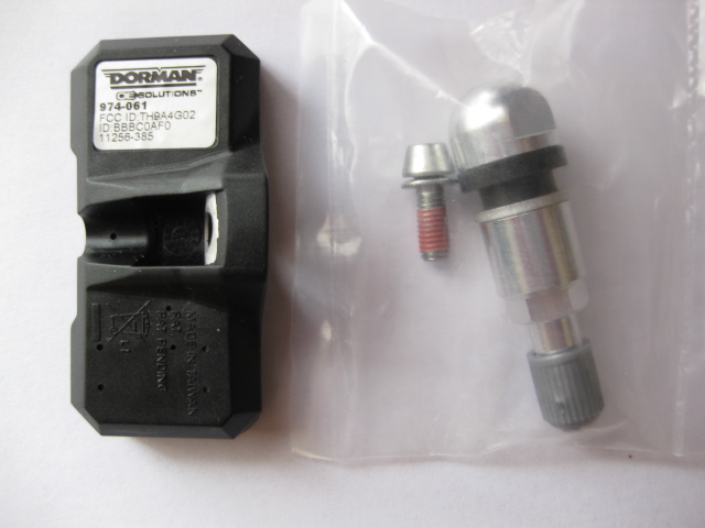

Зто понятно +переобув и не извесно будет работать или нет.Я нашёл у какой-то тётки случайно на авито 800р новый-завтра заберу.А по моим показаниям мне скажите пожалуйста,что это?

Вот,что я купил.Что к этому ещё надо?
667
Ни чего.
2 376
Автомобиль: в подписи
Шиномонтажную мастерскую. Всё будет ок, если датчик "свежий" (батарейка не села).
