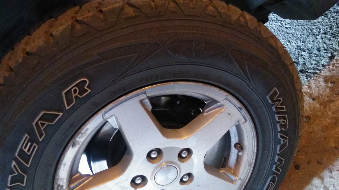

Планирую немного лифтануть джипа, проставки или пружины другие поставить, чтобы около 1.5-2" лифт был. С штатными колесами r17 245*65 будет вид так себе, хочу поставить r17 245*75. Так вот кто переходил на такой размер с родного, упала ли динамика разгона и на сколько вырос расход топлива? Резина не "злая" будет, что-нибудь типо гудиер вранглер. На 4.7 слышал, что динамика заметно падает, может на дизеле это не так ощутимо будет?

@Алексей 3.0 ,бро! Это именно мой конфиг!) Проставки 20 мм и шины  245/75/17.  Шина весит 18 кг,это очень немного. В динамике потери не ощутил совсем,едет  как и раньше,в городе,так и на федералке,получаешь кайф. Удалось замерить расход до полного,на 207 км вошло 38 л. 19 литров на сотню при бодрой езде даже удивил,но пробок у нас нет! Топливомер показывает в городе 21.7,связываю разницу с бо́льшими шинами. На трассе как раньше.Может и другая причина. Кстати,у этих шин ширина по протектору 19 см,у зимних  штатных Хаки 5- 21.

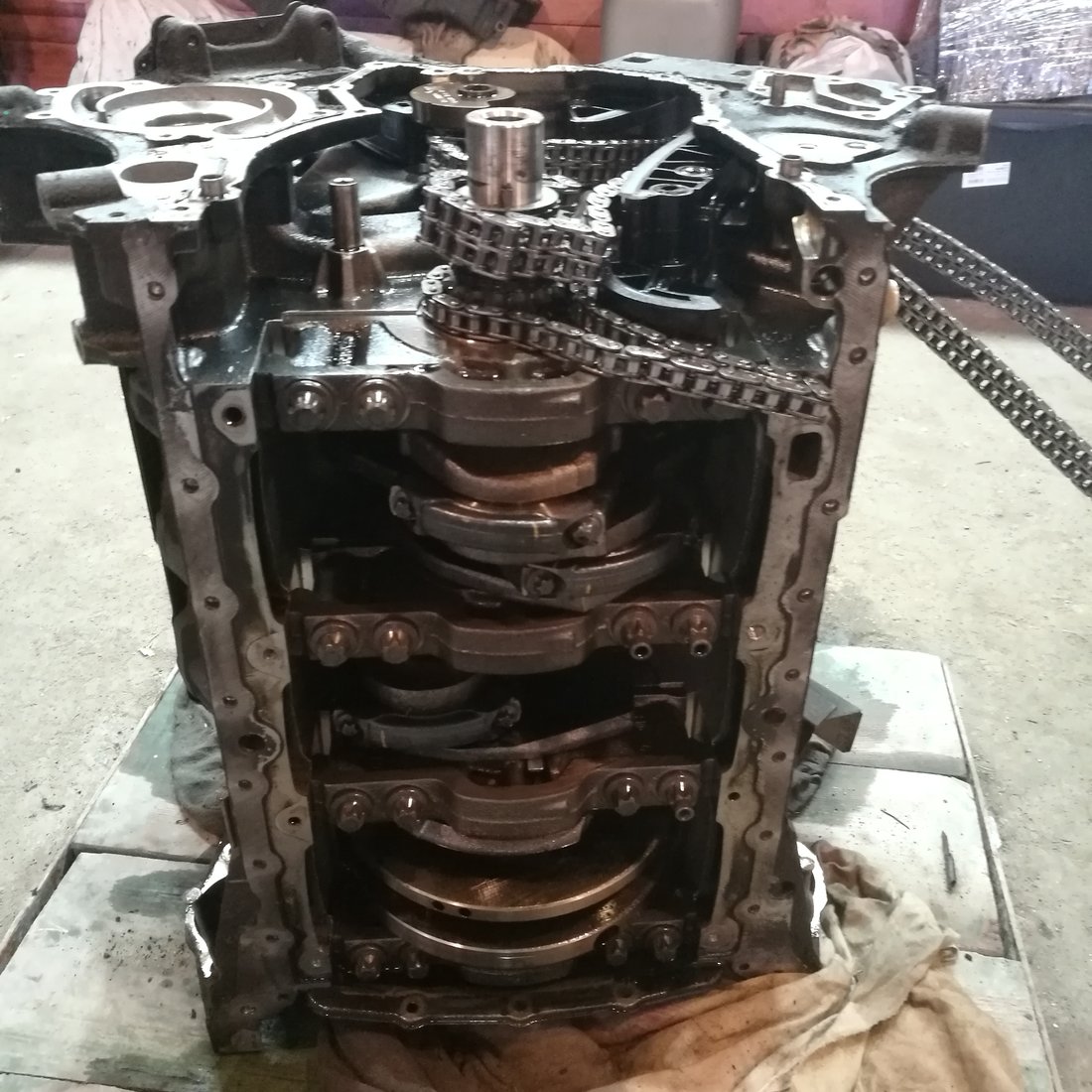

Болт с обычной резьбой, откручивать ПРОТИВ часовой стрелки, как обычные болты.
Пока цепь болталась и я тянул (эти 2 недели), то сломал чуть внутри переднюю крышку. Не знаю, на сколько это важно,  если что - крышку проще купить, я переживал за блок, хрумкнуло внутри громко...
Спойлер
Но для откручивания болта я взял хорошую монтировку, 8мм или чуть толще, старше меня, чего только она не видела, сколько грузовых колес она сменила - не пересчитать, просунул монтировку в упор корпуса и нижних противовесов коленвала,  купил метровый вороток, одел на него метровую трубу... первые 90 градусов шли писец как тяжело! Блок даже пришлось в 4 стартерных болта с обоих сторон дополнительно прибить к полу двухсотками ))) Я думал головка "Омбра" расколется или вороток лопнет, но сдвинулось за несколько серьезных рывков.
Монтировку так погнуло, на фото. Это какой там был момент затяжки болта, что я не смог его сразу открутить?!
Первый болт в жизни, который так плохо шел ))) если малый "рычаг" коленвала за 1-2 см (на фото видно противовесы снизу) так согнул монтировку, сложно думать, какой момент я создал на двухметровом рычаге на откручивании болта... кто его так закрутил то!?

В 24.05.2020 в 08:23, олегТТ сказал:
Как оказалось , резьба обычная. Откручивать ПРОТИВ ЧАСОВОЙ.
Методов довольно много на ютюбе выложено на любой вкус.
Ты был прав, на счет откручивания. :up:
Методов много, возможностей мало ))) кроме физической силы

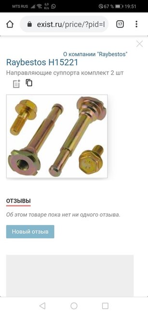

Febi 29451
Вот пример, с картинками https://www.drive2.ru/l/489472616067760214/
378
Город: Уфа
Автомобиль: Jeep Grand Cherokee wk 3.0crd
2 часа назад, shurilla сказал:
Febi 29451
Спасибо. Только это болты, а не шпильки. Как потом закручивать...
