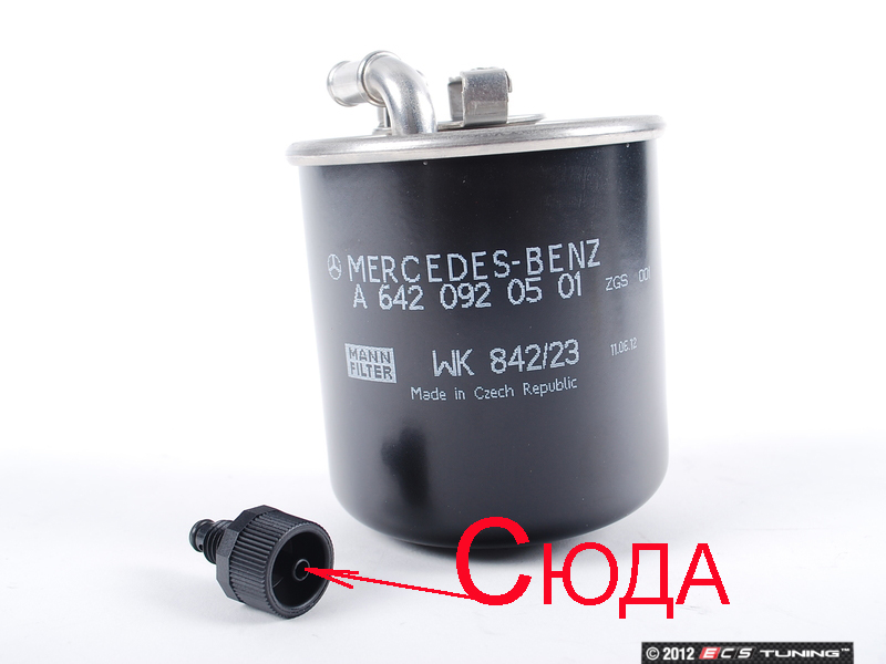

@E_Gun
есть еще маленькое колечко под штуцером, на самом его конце, с помощью которого выгоняется воздух

1 651
W124/300E
@E_Gun
Я посмотрю, но мне казалось, что там кран "Маевского".
Из-за него может течь ? И как его поменять и где взять ? И как хотя бы увидеть ?
Можно шланг на штуцер одеть и понаблюдать, будет ли из него соляра вытекать.

Чёта не понял , на какой штуцер ? Имхо там конструктив не позволит.

Это сосок для стравливания воздуха.
193
Автомобиль: Jeep GC WH CRD Overland 2008
Город: Москва - Подольск
да, на фото ты верно указал место колечка
Не , у меня там не сочится. Начинает сопливиться прям по периметру круга датчика. Вытирал насухо и смотрел.
