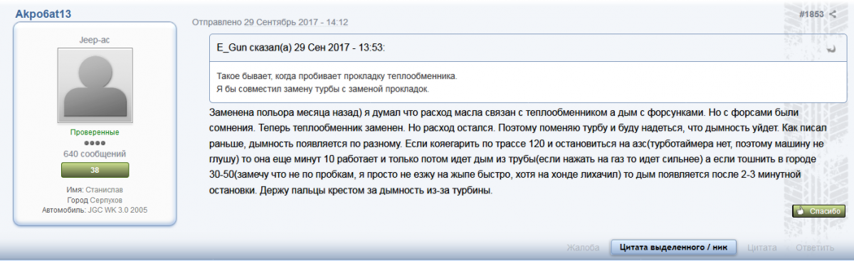

1 650
W124/300E
видимо турбе совсем плохо
А, может, при ее установке где накосячили?
К пеньку, например, не прикрутили?
У Ruby12, по моему, была такая история.
И тоже колокол был в масле....
Акробат, я что-то не пойму, ты трубу поменял уже или нет? Я как то нить беседы не уловлю какая у тебя масло жрет - новая или старая. Если с новой беда, то я Женю подлерживаю, у Юрки ruby12 похожая ситуевина была.
1 650
W124/300E
407
Автомобиль: JGC WH 3.0 2005
Город: Сергиев Посад
Да нет. Жду очередь в мерсосервис местный, в котором машину обслуживаю. В нем цены приемлемы да и мужики нормальные работают. Сказали в понедельник утром позвонить, уточнит, когда место освободиться.
