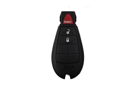

Всем привет. Дело такое: в наличии был 1 ключ и оригинальная заготовка с кнопками и чипом. Т.к. дилера у нас нет, то у знакомого местного кулибина прописал этот второй ключ и так же прописали еще один просто чип, для автозапуска. Все старые ключи из памяти были удалены и оставлены только эти: оригинал+дополнительный+чип. Но какого-то лешего на втором ключе не работают кнопки дистанционного открытия-закрытия дверей. А так всё узнается, заводит. Может там надо как-то обучать отдельно кнопари, кто знает? Ну или как их проверить на неисправность.(заготовка нулёвая была, в пакетике)

    батарейка не подцепилась к электронике ключа. Неконтакт то бишь.
  • если нога от платы к батарейке отвалилась, то можно припаять, а если внутри кишков проблемы, то увы - только замена

Гм, похоже, нашел проблему, нога, таки, почти отвалилась, типа "холодная пайка".
Пропаял, заработало!
На радостях куплю ка я себе пару новых корпусов, в моих ключах резинки на кнопках почти отвалились.

Вот такой ключ себе покупал 56046707AE как второй, купил машину с одним ключом. Это рестайл ключ, универсален что под европу что под америку. Ценник в экзисте очень гуманный, 5500р. Он от доджа, на нем нет кнопки открывания стекла багажника, но в качестве замены ключа с надписью джип за 15 рублей мне кажется очень подходит. Андрей Up6 мне его без проблем прописал.
