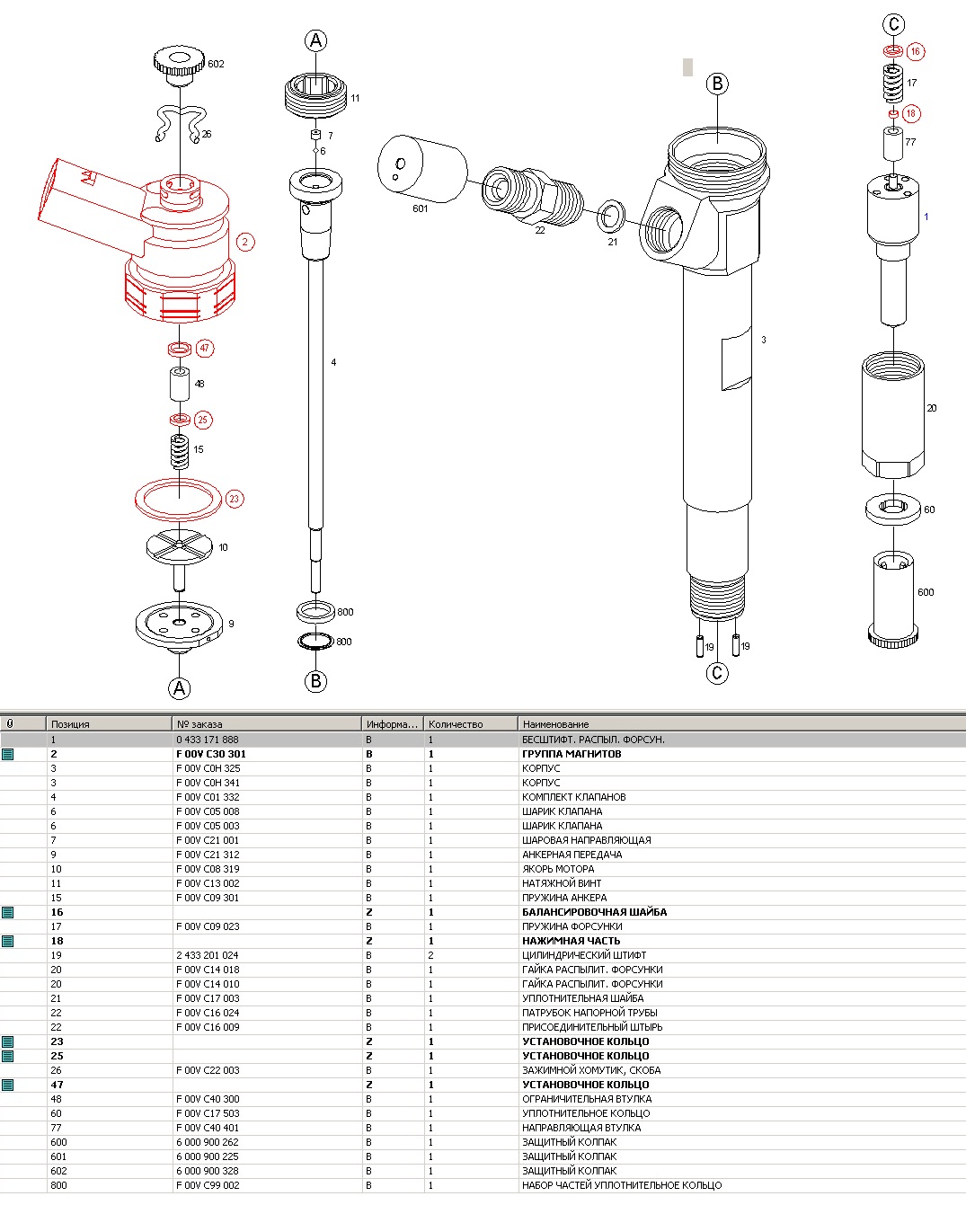

Пока информация не точная. Номер получен через exist, аналог номера по крайслеру 68027340AA (http://www.exist.ru/price.aspx?pcode=68027340AA). Кто-нибудь, кто пользует KK, подтвердите номер!
0445115067 - c 01/2008. Jeep Chrokee 2.8 CRD 4x4 (KK), 130 кВт, c 01/2008 ->
номер форсунки  0445115067    на JEEP CHEROKEE, DODGE NITRO  2,8 CRD  2008 - 2013 гг.
Виталий не посмотрите по этому номеру форсунки кроме чертеже с номерами наружных компонентов еще и внутреннюю начинку самой форсунки.
Ищу распылитель - мультипликатор
Спасибо.
