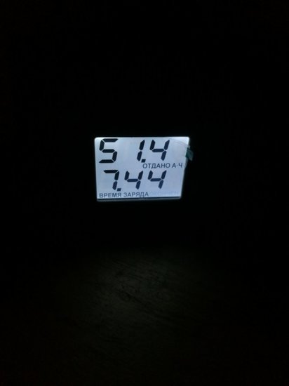

Кто помнит, я тут расписывал свою эпопею с АКБ с машиной купленный "Американ" на 90-95 Ач, и про итальянский АГМ (105 Ач). Ну так вот, после того, как у меня за 2 месяца АГМ не смог завести в мороз -20С машину, я его снял, зарядил и убрал в багажник. А на его место обратно воткнул заряженный простой Американ.
Прошло также пару месяцев, и в -10С через пары суток простоя не смог занести машину! АКБ показывал 7В. Пришлось вернуть обратно из багажника АГМ. А Американ принес домой, зарядил за ночь, он взял в себя - смотри на фото промежуточный результат...
Ну что-то склоняюсь я к мысли, что эта моя китайская магнитола "помогает" с высаживанием батареи. Мало того, что (я говорил) утром и вечером пробка до работы и обратно. Иногда машина только прогревается до рабочей температуры. Ну и 1 раз в неделю дальняя поездка. Наверно все-таки в таком режиме АКБ на грани недозаряда. А тут я вспоминаю, что летом делал тесты (и тут описывал), что если выдергивать предохранитель магнитолы, то 10-15 мА ток покоя, а с предохранителем вроде 150-200 мА было, уже не помню, но знатно так этот андроид поджирает. Вольтметр при включении зажигания последний раз в салоне показал 11.4В, но машина завелась, а потом уже нет на следующие дни.  Кто помнит, щетки, токосъемные и т.д. в генераторе все сменено летом еще.  Заряд на вольтметре зимой 14.8-14.9 В, а как прогреется, то 14.5-14.6 В.
Поставил 3 дня назад обратно штатную магнитолу. (Все-таки звук очень хороший у Бостона. Сегодня прокатил коллегу, у него мерин е-шка в фарше, музыку он оценил очень высоко, даже понравилось.) Вольтметр кажет сегодня в -14С (я напомню, что в Питере надо десятку еще накидывать из-за влажности) напряжение 12.2 В при включении зажигания, что в общем-то как новый. Понаблюдаем... Но опять сильно не хватает "Яндекс Пробки" перед глазами :shades:
