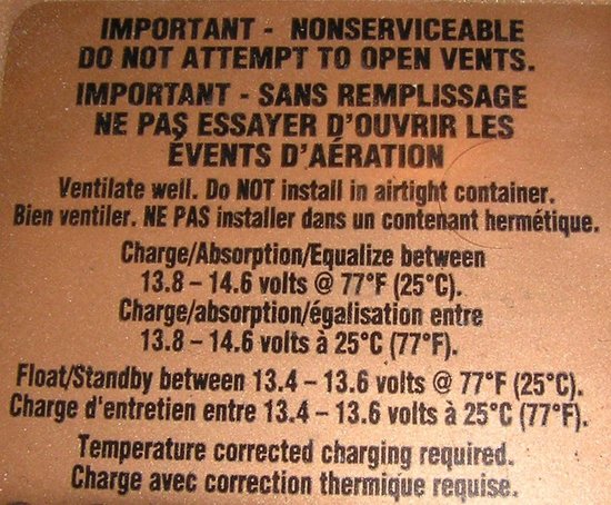

АГМ (и его гелиевый подвид) - требуют очень точной зарядной характеристики, чего у нас нет.
Чой-та? Стартерные (именно стартерные), а не тяговые АГМ имеют вполне автомобильный режим заряда:
Это фото наклейки на Duracell AGM65, я такой эксплуатирую на вжике с 14-го года, проблем нет (ттт). Так что, по крайней мере, Deka/Duracell вполне подходят.
ЗЫ если что, на WK идет Duracell AGM94R или Deka 9AGM94R, так говорит каталог.

Той-то. АГМ на машинках, не предназначенных для него, живет НЕ ДОЛЬШЕ просто приличного аккума, а стОит - дороже. Смысл теряется. Это и есть - несовместимость (ожиданий с реальностью).
Ерунда.Откуда инфа?
У меня АГМ БОШ живет и здравствует на авто уже 8 лет. И эимой и летом.Есть еще и Варта тоже АГМ.
И никакой особой зарядной заморочки они не требуют.Единственное условие для Агм аккумов это не превышать напр.заряда выше 14.5 В.И все.
Заряжаю обычным интеллект.устр.
Любое авто предназначено для их использования.Не встречал никогда инфы про обраьное.

Соглашусь с предыдущим оратором про АГМ. Надо не превышать напряжение и все. Заряд такой АКБ берет лучше, быстрее. Разряжать можно в ноль (условно и нет). Восстанавливается и работает. Поэтому и хочу себе АГМ. Ну на крайняк ЕФБ, хоть технология другая, но можно разряжать сильно и заряд невысоким напряжением. Отличия в плескании электролита - наклонять сильно нельзя, хотя для жыпа это неправильно ))) это главное. Вот сейчас трудится ЕФБ с ВАГа снятый. Всего 59Ач, но работает неплохо, даже по ощущениям лучше чем простой "Американ". Вилкой оба показывают 10.6В под нагрузкой (вроде это неплохой результат).

Аппаратное реле полного отключения (с подпиткой от замедления отключения при выкл зажигания - только вот откуда...) легко решает эту "утечку"...
Зарядное напряжение в бортсети довольно легко превышает предельное для АГМ...при совпадении условий. Вот и не рекомендуется. Нет программного ограничителя - рано или поздно его "порвет" изнутри водородом при заряде. Предупрежден - вооружен. Получилось без последствий - молодцы.
