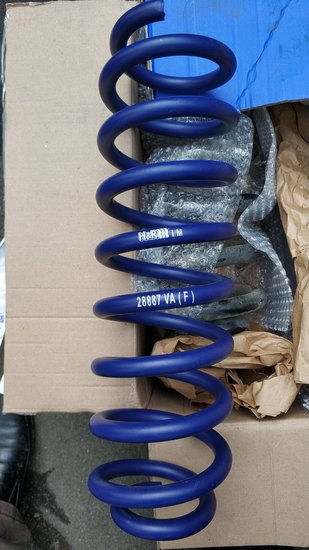

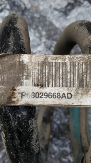

Да на занижение у тебя пружины... идут они - 35мм, прут тоньше, номер 28888-2. На самих пружинах номер посмотри, а не на коробке. Других вариантов нет.
На пружинах номера есть. Они даже в каталоге HR присутствуют эти номера, купить их отдельно нельзя только. Не, я конечно посмотрю еще раз, не поленюсь.
Все номера правильные.
На задних маркировка такая же, как и на передних, только HA(R) в конце, не сфоткал потому что за телевиком надо домой идти, на телефон не разглядишь.

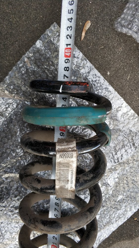

А это то, что стояло.
Щас по вину еще гляну что вылезет.
4 витка снизу толщиной 20мм, выше витки меньшего диаметра, верхний аж 16.8
Доберусь до ямы перемеряю HR, на глаз видно что пруток тоньше, но одинаковой толщины вроде бы по всей длине пружины
