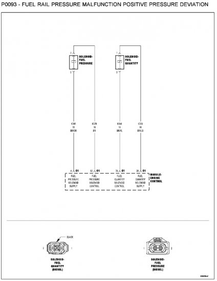

У меня ошибка P0093 появлялась, только в одном случае. При замене топливного фильтра, когда я его соляркой не заполнил, и воздух не до конца стравил...
P0093 - еще может дурить регулятор давления топлива. Находится с торца топливной рампы, со стороны моторного щита...

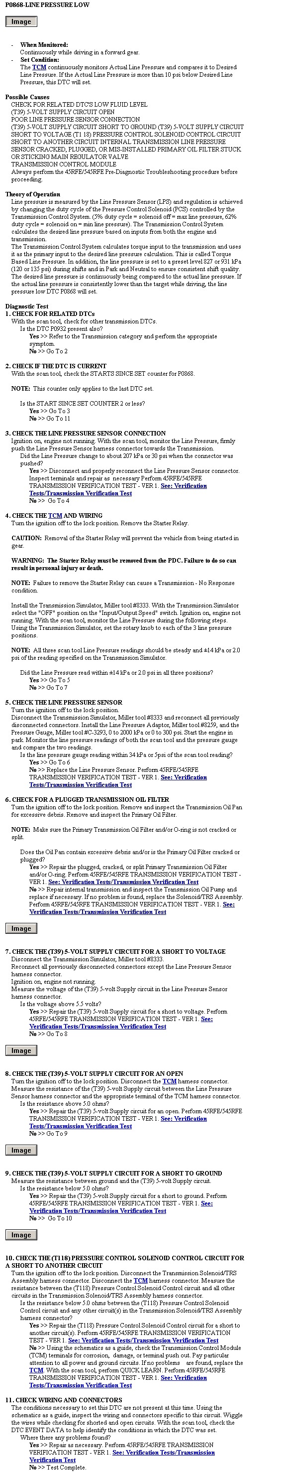

Ошибка P0093
Изменено пользователем vito

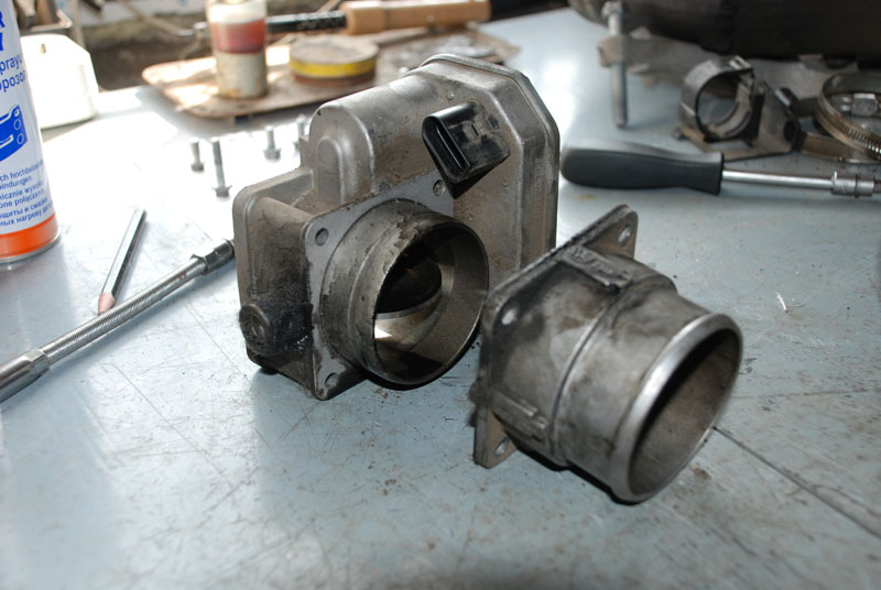

По поводу P0093 и P0299 для начала пусть электрики прозвонят разъемы на дросселе и регуляторе давления топлива... Может просто контакты окислились...
А дроссель... просто заглянуть, протереть, да датчик проверить...

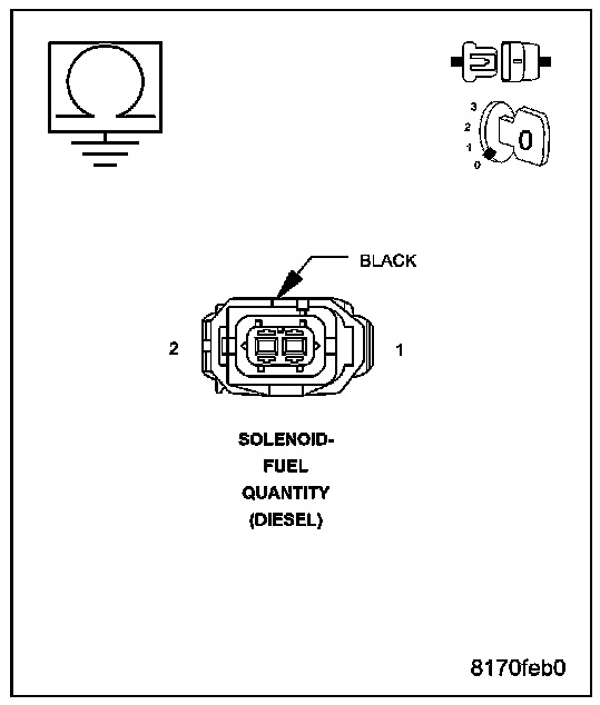

можно ли прозвонить разъёмы не снимая дроссель и регулятор (и где его искать) ? просто объясню это тем что у меня электрик есть но он в одном месте, а чистить будут в другом...
Скинуть клему и прозвонить. Как, так на схеме контакты показаны, и показано как звонить, куды тыкать, они должны знать. Ты им распечатай! А, вот как сам привод дросселя проверить я не знаю... Я например у себя слышу как заслонка закрывается, после то как машину выключаешь... Электрик думаю разберется как...
С регулятором топлива так же. Снимать его пока не вижу смысла.
Путь прозвонят контакты и зачистят. Может просто контакт где шалит...

Топливная рампа. На ней датчик давления и регулятор...
Сам дроссель не разборный. Но разобрать можно...

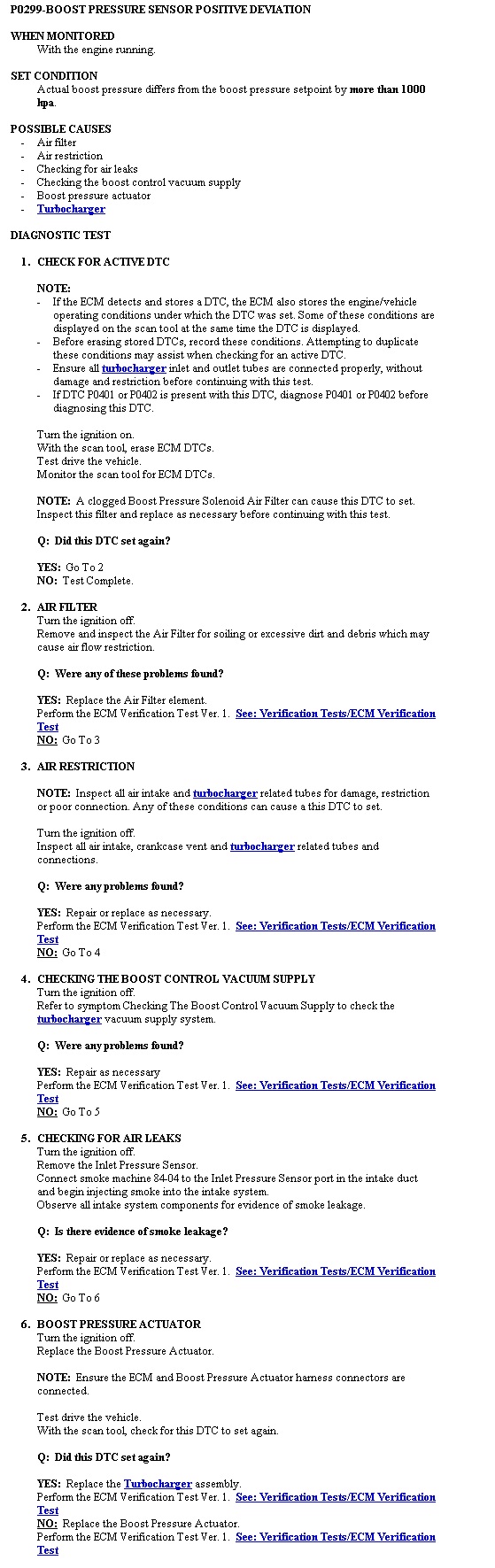

Ошибка P0299
Смотрим:
POSSIBLE CAUSES
- Air filter - проверить воздушный фильтр
- Air restriction - проверить ограничение на подачу воздуха
- Checking for air leaks - проверить утечку воздуха
- Checking the boost control vacuum supply - проверить это (как? пока не знаю...) http://www.usa-auto.ru/p111593C2006.html
- Boost pressure actuator Turbocharger - находится непосредственно на турбине. к нему идет трубочка от эл. модулятора на пред. рис. http://www.usa-auto.ru/p111592C2006.html
Все нашел в FSM!!!
Копаю дальше...

Вот что нарыл по ошибке P0299 - boost pressure sensor positive deviation (датчик давления наддува - положительное отклонение)
Собственно это то, что нужно проверить. А вот как, пока не нашел...

² Turbocharger actuator stuck closed
² Turbocharger actuator signal line leaking or
damaged
Several Diagnostic Trouble Codes (DTCs) can be
set that will indicate high or low system boost levels.
There is a DTC for circuit faults relating to the electronically
controlled wastegate command valve.
И еще...
1. Посмотри состояние фильтра №4
2. Посмотри состояние всех резиновых трубочек. Может пережата какая? Или перебита? Трубочки никто местами не менял? Может перепутали чего. Сделай фото этой приблуды (чтобы трубочки видны были куда какая) - я сравню со своей!
